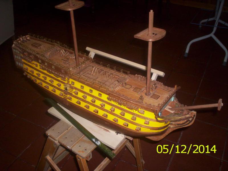

salve dopo tanto tempo ho ripreso il mio cantiere
questo è il mio stato
devo terminare le sovrastrutture e montare gli alberi
vi chiedo un giudizio
victory sergal 1:78-100_8897.jpg

Vecchio 05-12-14, 10:52 PM   #22
Registrato dal: Jun 2009
residenza: torino
Messaggi: 4,215
SergioD inizia ad ingranare.
ciao.da quest'unica foto non si intravedono cose particolari se non un'anomalo posiz. sabordi
Vecchio 06-12-14, 04:03 PM   #23
Registrato dal: Dec 2011
Messaggi: 12
anprofaz è un newbie...
a cosa ti riferisci in particolare
invio altre foto

Vecchio 06-12-14, 05:33 PM   #24
residenza: torino
Messaggi: 4,215
ciao . sulla terza foto c'e' un grave errore. quel sabordo e' troppo avanzato e poi mi pare che schematicamente ne manchi uno sul p. di corridoio( vedi primo allegato).non da meno in questa foto si nota chiaramente un altro errore: dell'andamento delle cinte sia a prua , molto evidente che a poppa.,questo provoca un falso posizionamento rispetto la linea dei ponti(secondo allegato)

Vecchio 08-12-14, 11:39 AM   #25
Messaggi: 12
Ciao Sergio
effettivamente c'e una differenza
io ho soltanto seguito lo schema dei disegni che per quanto riguarda il posizionamento era obbligato dal fissaggio dei cannoni
questo avvalora ancora di più il mio convincimento che gli schemi a corredo sono molto approssimativi ( sergal art 782 schemi del 1maggio 1971).
quando ho cominciato internet ancora non c'era e non mi sono potuto confrontare con qualcuno.
Se leggi i post anteriori i miei timori erano fondati in quanto avevo già chiesto una verifica sulle misure degli alberi.
anprofaz non è in linea   Rispondi quotando
Vecchio 08-12-14, 11:47 AM   #26
L'avatar di marioA
Registrato dal: Oct 2008
Messaggi: 2,082
marioA inizia ad ingranare.
Cari amici, questo avviene quasi sistematicamente con le scatole di montaggio che sono molto pressapochiste. Pure le monografie del Boudriot possono avere delle imperfezioni, ma sono decisamente molto scarse. Solo quando si hanno gli originali a portata di mano (Vespucci, questo ed altri ) allora attingendo direttamente dall'originale non si fanno errori. Questo è quanto, per esempio, cerco di fare per sopperire alla mia carenza di manualità, almeno sono originale !
Mario
