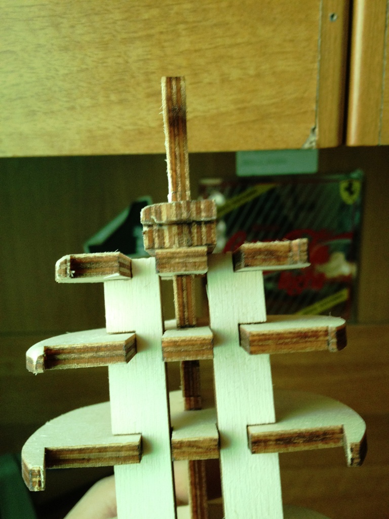

salve ragazzuoli, allora come va? qui procede a rilento ma procede, poi da lunedi potro dedicare un pò di tempo in più allora il primo vostro aiuto è nel consigliarmi nella restremazione delle ordinate, l'ho fatta bene o va accentuata ancora? dovrebbe servire per fare un buon angolo di quartabuono no? altrimenti non so come calcolare l'inclinazione giusta, dai disegni mica si capisce... ufff
ho lasciato la parte destra come è inizialmente e la sinistra rastremata..

fai cosi, prima di tutto colora tutto lo spessore delle ordinate di nero cosi vedi dove stai andando a carteggiare per evitare di portare via troppo e rovinare poi l'andamento dello scafo.
Poi prendi un listello e appoggialo alle ordinate a 2 o 3 per volta e controlla che vada a contatto con tutta la larghezza dell'ordinata.

Perru in due parole ti ha dato le giuste dritte x come verificare se l'angolo e' buono. aggiungo solo uno schemino x farti vedere come dovrebbe essere, il punto "A" e' il punto in cui devi solo togliere leggermente lo spigolo vivo e non scaricare troppo,questo perche' se togli troppo ,la ruota di prua verrebbe poco arcata. come vedrai il listello nel punto A deve rimanere dritto e fare quasi 90° con la parte che va ad appoggiare (sperone o tagliamare)
rosso = il listello
blu = l'angolo che dovrebbe risultare
marroncino = la risultante angolazione.
alla prossima,ciao.

red scusa ma l'andamento blu delle ordinate che mi hai fatto deve aversi per tutta l'ordinata o solo nella parte iniziale?

La parte blu va fatto su tutto il bordo delle ordinate tranne la parte superiore (ponte).
Puoi fare una foto di prua visto un pò di fronte un pò di profilo?
La foto che hai postato la vedo strano la posizione dei 2 pezzi num. 13!

ecco le foto... non mi fare spaventare dimmi che sto andando bene

si parte dalla base degli scalmotti ( le creste delle ordinate ) e si scende fino alla parte inferiore delle ordinate,io ho evidenziato in blu quella parte perche' era in vista superiore ma ti ho dato lo spunto x capire come dovrebbe essere seguendo l'andamento del listello (rosso) difatti la prova che devi fare e' come ti ha spiegato Perru,fatto l'angolo ,appoggi un listello che parte dal pezzo 13 ed arriva fino alla terza ordinata. cosi' facendo vedi se appoggia sul piano (costa)delle ordinate interessate e scendi fin sotto, deve essere uguale.

A posto, hai incollato i 2 pezzi nel modo giusto!
Riguardo alla spiegazione di Capitan Red, guarda la tua prima immagine dell'ultipo topic.
Si nota che hai limato le prime due ordinate.
Questo voleva dirti Capitan Red, solo che devi limare ancora in quanto cè ancoraun pò di bordo laterale da limare (colore scuro)

che paura menomale che sono messi bene.... x la rastrematura continuo a non capire.... non potrebbe succedere che gia cosi gira bene il listello? se faccio qualche prova di listelli qualora ne rompessi qualcuno ne avrei a sufficenza nel kit?
