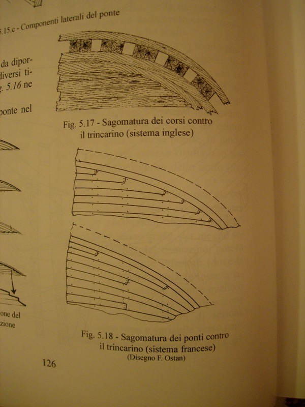

A mio avviso 3 mm (21 cm rapportati in scala) sono più corretti che 5 mm (35 cm rapportati in scala). Prendi comunque anche una certa scorta di listelli da 5 mm perchè il ponte dei francesi presentava - stando agli studi di Bassi ed Ostan - assi curvate verso prua e (parzialmente) anche verso poppa, con "inglobamenti" di alcuni corsi nei tratti terminali. Avere dunque qualche listello più largo ti permetterà (se vorrai seguire questa strada) di realizzare agevolmente quegli "inglobamenti".

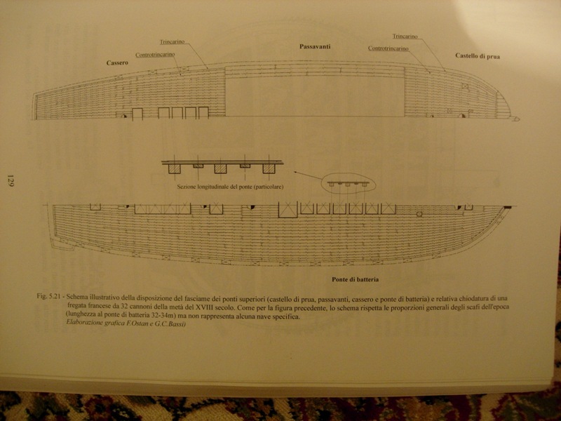

hai per caso una figura, disegno, foto da farmi vedere per capire in che modo erano messi?
Marco
Vecchio 30-10-11, 09:37 PM   #15
L'avatar di trinchetto
Messaggi: 7,853
Ecco qui (Bassi-Ostan, "costruiamo un modello di nave a vela"). perdona la qualità delle immagini ma ho dovuto fare con macchina fotografica dal momento che lo scanner è ancora fuori servizio: funziona in wireless ed ho cambiato il trasmettitore, e .... non trovo più il disco di installazione per risettare il codice dell'apparecchio, così non mi entra in rete ed è al momento inservibile
