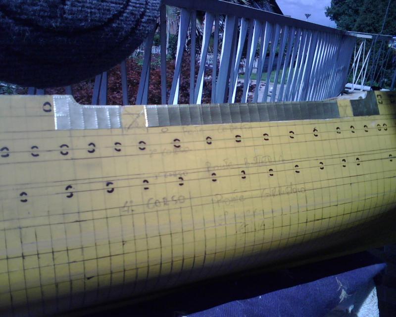

ciao a tutti dopo varie peripezie protratte nel tempo onde ottenere uno scafo che mi appagasse degli sforzi posto con soddisfazione alcune immagini del lavoro in corso sul modello di amerigo vespucci.ottenuti da piani originali,dopo alcune modifiche visibili sul mio album, la tracciatura di tutti i corsi di lamiera ponti ossatura e l'originale posiz. oblo.mi consentira' il posiz. dei 13 corsi di lamiera ,senza sorprese in ultimo,e la riproduzione delle chiodature che seguiranno tutte le linee ossatura ponti e giunzione lamiere.segue installazione del primo corso ,quello piu' facile ,a mezzo di carta di spagna da 1 decimo spessore e per fissaggio film biadesivo con punti di cianoacrilato guadagnando anche la possibilita' di un recupero veloce e senza danni di errori in corso d'opera. a voi eventuali commenti .ciaociao

ciao intanto posto un altro elemento.purtroppo la mancanza ,attualmente, di adeguata fustella ,mi induce a fare dei prefori per gli oblo portandoli poi a misura con lima. .il collare metallico dell'oblo ha spazio a sufficenza per riprodurre la chiodatura che in questo caso sara' costituita da piccoli punti di colla bicomponente (gia' utilizzata sul timone con successo, disposti a raggera (sist.utilizzato nel plastico)

ciao .posto un altro tratto terminato .la tecnica e' quella di ricalcare su carta copiativa le tracce eseguite in precedenza e usare al rovescio sul rovescio della lastrina in modo che a lavoro terminato si ottiene la parte a vista.poi ho scoperto che se dopo la cianfrinatura la rullo con un cilindro di legno prima della posa ritorna filiforme e ne agevola ulteriormente la posa stessa.ovviamente nelle zone d'interferenza con oblo e portelli preventivamente produco dei basso fondi .
