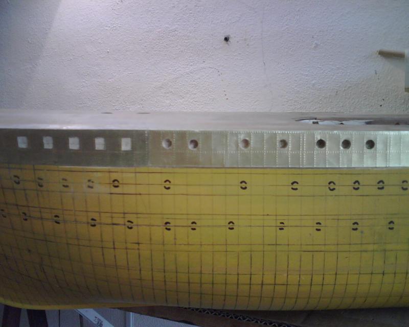

ciao.ecco terminati i corsi di sopracinta
non chi comincia ma quel che persevera - Amerigo Vespucci-img00579.jpg   non chi comincia ma quel che persevera - Amerigo Vespucci-img00580.jpg

Mi sembrano ben realizzati..l'effetto è indubbiamente realistico..

ciao .e' il meglio che si riesce o che riesco a fare col sistema dell'ingranaggio.diciamo che ottenendo un rilievo di un decimo poco piu' avro spazio solo per un velo di vernice.conto molto su un effetto vedo non vedo.comunque una prospettiva migliore si avra' quando avro' aggiunto qualche altro corso .quelli che seguiranno avranno le chiodature raddoppiate il linea dei ponti.

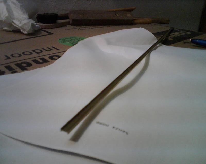

ciao.posto alcune foto .una dei lavori in corso e altre originali riguardanti il giardinetto del vespucci.qualcuno ha un'idea della profondita' del medesimo.a tal proposito posto 2 foto in modo che si possa dare una valutazione.e' mia intenzione riprodurre tale giardinetto con annessa struttura metallica con quel profilato H che ho acquistato.purtroppo le mie foto ,fatte con le piu' recenti tecnologie ,vi danno solo l'idea .il resto dovete elaborarlo con la vostra testa.
non chi comincia ma quel che persevera - Amerigo Vespucci-img00589.jpg   non chi comincia ma quel che persevera - Amerigo Vespucci-800px-amerigo_vespucci_at_auckland_-new_zealand-_in_2002_-_3.jpg_in_2002_-_3.jpg

Ciao, il giardinetto è largo poco più di un metro..

quindi se in scala 1/84 dovessi farlo di 14mm (1200 corrispondenza al reale)potrebbe andar bene?ancora una domanda mi viene guardando le foto:e' piu' giusta la A o la B.non sono sicuro se la platea del giardinetto segue l'andamento del ponte o parallelo rispetto linea galleggiamento'.oltretutto pare che il poggiolo(che termine) non sia verticale ma segua l'inclinazione della murata.vero o falso(vedi foto in precedenza postate e quelle odierne9

Direi che 14-15 mm vanno benissimo..il giardinetto segue l'insellatura (leggerissima) del ponte. Il poggiolo segue l'inclinazione della murata.
