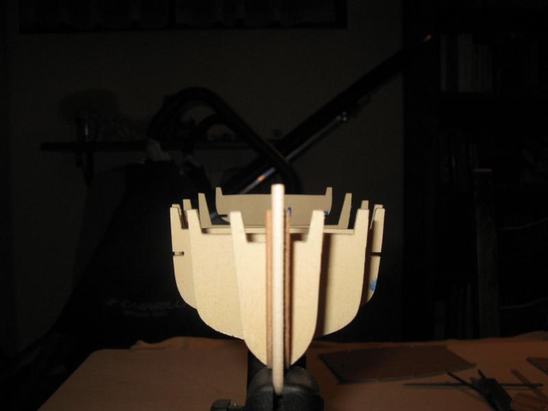

Ecco le foto dell'inzio della Sloup,adesso partirò col primo strato di fasciame ..........speriamo
Sloup Brittany Oyster Boat-img_2273.jpg   Sloup Brittany Oyster Boat-img_2276.jpg   Sloup Brittany Oyster Boat-img_2304.jpg

Ciao ragazzi,ho un dubbio
ma il fasciame da dove lo faccio partire? dalla'alto verso il basso ok e quì ci sono,ma non riesco a capire esattamente da dove,devo stare esattamente a filo delle "corna" delle ordinate (scusate ma non conosco il termine) oppure c'è un punto di riferimento da tenere falsi ponti .....ecc
grazie Ale
Drummer non è in linea   Rispondi quotando

Caio credo dovresti partire immediatamente sotto la linea del ponte, anche se poi dovrai listellare anche a slire sugli scalmotti .
Se fai due fasciami non preoccuparti troppo del primo in termini di realismo ma piuttosto di realizzare una buona base solida per il secondo avendo premura sulla linearità sello scafo.

Normalmente il primo listello si posa seguendo la linea del ponte, poi con i successivi si scende verso la chiglia e si sale fino a ricoprire gli scalmotti.

Opss! scusa ma la linea del ponte!! intendi quello più basso in centro? se guardi la mia prima foto del post precedente capirai cosa intendo

Sì, quello più basso al centro che è il ponte pricipale (anche se in questo modello la parte centrale non è un vero e proprio ponte ...). Ma serve come riferimento per la posa del primo listello che deve seguirne l'insellatura.
