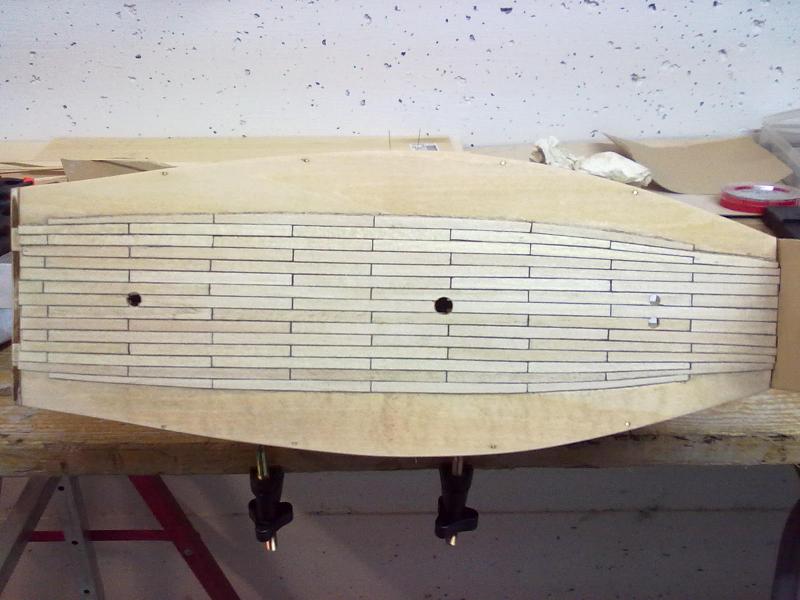

Ti posto alcune foto del ponte anche se non terminato.
Purtroppo come anticipato ci sono degli errore vrei dovuto iniziare prima la rastrematura, fortunatamente i ponti sovrastanti dovrebbero, almeno èparzialmente, coprire tali errori, la calaffatura sembra venuta bene, dimmi una tua opinione in merito visto che è la prima volta che la faccio.
A presto posterò foto del èponte finito, speriamo bene.
Santa Maria-30112010062.jpg   Santa Maria-30112010063.jpg   Santa Maria-30112010064.jpg

Davvero bello, a parte la sfalsatura....

Ti ringrazio, per la sfalsatura quando tuvok mi ha consigliato 1/3 o 1/4 ormai avevo già iniziato e scollarli mi sarebbe dispiaciuto. Errore che eviterò sul fasciame

Ciao Chicco, la calafatura mi sembra ottima. Ha una bella mano precisa e pulita, la noto da come sono lavorati i listelli del tavolato. Il risultato finale e' decisamente gradevole.
