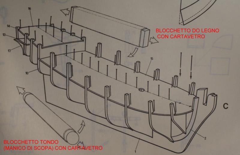

Chiedo aiuto? E mi vergogno un pò della mia inesperienza... .. Per rastremare le ordinate in modo tale da permettere il corretto incollaggio del primo fasciame... che cosa utilizzo? Può andare bene un piccolissimo seghetto???
Grazie.

Assolutamente no.
Utilizza un blocchetto di legno che come lunghezzza comprenda almeno due o piu' ordinate, e ricoprilo con della carta vetrata. Le ordinate prima di fare il quartabuono devono essere ben salde sulla chiglia.
Ti consiglio di pitturare di nero il bordo delle ordinate in modo da avere un riferimento e non esagerare cosi' con la scartavetratura.

Sono daccordo con Tuvok, no seghetto!
La carta vetrata va benissimo!

Ti posto un disegno esplicativo di quanto spiegato da Tuvok.. basta un pezzo rettangolare di legno, ci giri attorno la cartavetro tesa, e la fissi su un lato con delle puntine da disegno.. stesso per quella tonda..
Ciao, Paolo

Grazie a tutti voi per la risposta... provvederò con la carta vetrata!!! Buona domenica a tutti!!
