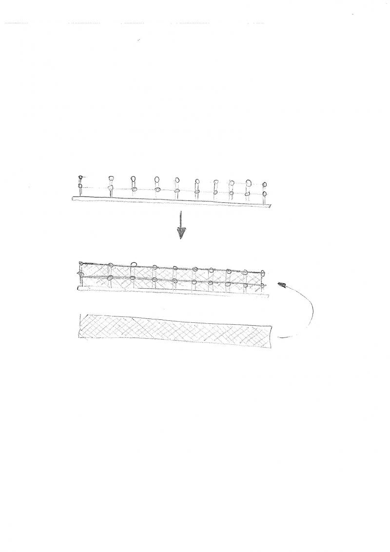

Desideravo porvi un quesito.
Nel disegno noto che l'impavesata nel tratto adiacente alla scialuppa è costituito da un traliccio
in legno ...a parer mio non è molto chiaro come realizzarlo infatti nelle altre tavole non c'è un dettaglio del particolare è poi personalmente non mi piaceva granchè ,allora avevo pensato ad una personalizzazione. In alternativa al traliccio avevo comprato dei candelieri a 2 fori ,ma adesso questa soluzione non mi piace (considerazioni esclusivamente estetiche e non storiche),pensavo quindi di utilizzare una rete ,zanzariera da finestra , opportunamente dipinta ed incollata ai candelieri con lo spago che passa attraverso i fori del candeliere e si intreccia sulla rete.
Allego un disegnino.....pensate sia un'idea giusta ?

Intendi dire una cosa come questa?
E' la rete antiabbordaggio che normalmente veniva usata per riporvi le amache dell'equipaggio durante il giorno..storicamente sarebbe più che accettabile..solo che non puoi usare i candelieri per realizzarla: ti servono dei candelieri "a trincea": hanno una forma a U con i fori alle estremità dove far correre la cimetta..a questa viene fissata la rete piegata anch'essa a U all'interno della U disegnata dai candelieri a trincea. In pratica la rete forma una tasca..
I candelieri speciali che ti servono li fa la Panart (ma per te sarebbero fuori scala) , oppure puoi richiedere sempre alla Panart la lastrina fotoincisa con quei pezzi (destinati alla victory)..la scala è sempre diversa ma molto più accettabile (basta usare i candelieri a trincea piccoli anzichè quelli alti)..il solo problema è il costo, non proprio irrisorio..

Grazie Stefano per la risposta si in effetti avevo già visto in molti vascelli i candelieri a U , avevo anche visto la amache piegate ed infilate all'interno, ma erano navi da guerra (anche se la Falmouth è armata con 36 cannoni) ,so benissimo di andare contro il disegno quando propongo la soluzione che avevo descritto prima ....ma farò delle prove , mi chiedevo che tipo di impavesate avevano in quella zona...
grazie ancora

Ciao Olly, la soluzione che prospetti tu io l'ho vista solo sulle parte posteriore delle coffe e mai sul ponte, ma non vuol dire che non si possa fare se ti piace. Anche le reti a U per le brande non mi convincono nel tuo caso. Io farei semplicemente una ringhiera costituita da montanti in acciaio armonico e un corrimano sopra con un listellino di legno,o al limite con un secondo listellino più sottile con i fori passanti da collocare a metà altezza (poca spesa -tanta resa)

Ciao Uanca...in effetti l'avevo vista anche io questa soluzione sulle coffe,guardando la foto che hai allegato mi è subito piaciuta,forse è quella più giusta tanto è che assomiglia anche a quella proposta dal disegno.

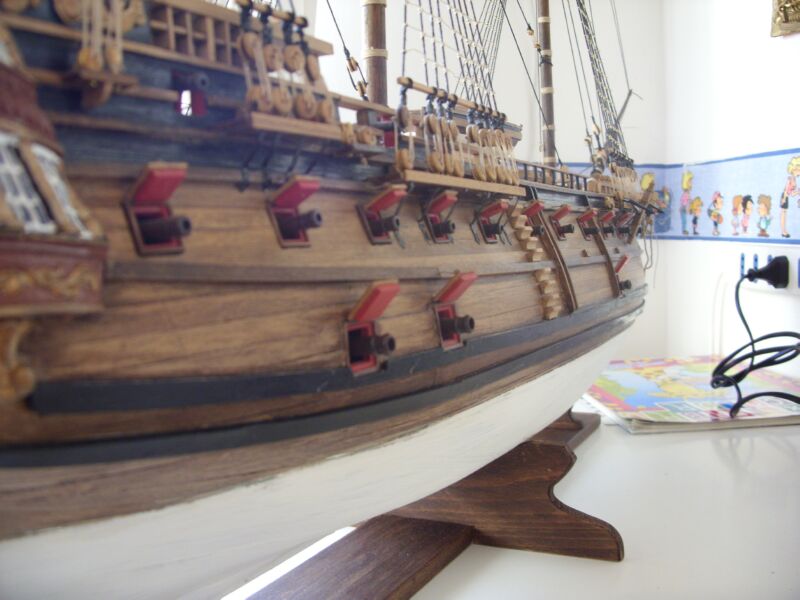

Dopo un pò di tempo vi aggiorno sui lavori che ho fatto :
1) per realizzare l'impavesata avevo pensato di utilizzare dei candelieri a due fori ,quindi avevo forato il ponte con dieci forellini per ospitare i candelieri, poi avevo pensato ad altre soluzioni,infine ho smesso di pensare e utilizzando degli stuzzicadenti tagliati a misura e dipinti di nero e sucessivamente listello incollato sopra
2) dopo aver ripristinato l'errore verso lo specchio di poppa (qualche tempo fà) ho ripristinato i due portelli dei cannoni nel ponte inferiore ho dato una mano di vernice bianca all'opera viva ,incollate le femminelle allo scafo (devo tinteggiare sia le femminelle che il timone)e dipinto di bianco i telai finestre.
3) ho realizzato il supporto per la scialuppa .
4) dimenticavo l'invasatura nuova ,Pimini mi ha fatto notare che probabilmente nonostante ci fosse scritto ,nella latta ,colore acrilico ,in realtà si tratterebbe di mordente noce dato che non sono riuscito a coprire alcune macchie.
Diciamo che devo ancora completare la colorazione della balconata con i colori ad olio e purtopppo i telai finestre andrebbero ancora ritoccati in alcuni punti, ragazzi come mi tremava la mano),adesso che la scialuppa è alloggiata dovrò reallizzare remi ,timone e sucessivamente all'estire l'ancoraggio sul ponte.
Ciao alla prossima
N.B. avete notato la diversa colorazione sul lato destro del vascello ,avevo dato il famoso colore acrilico noce scuro ma il lavoro non mi soddisfava e allora non me la sono sentita di colorare anche l'altro lato.Anche l'andamento degli incitoni che ho corretto rendendo più realistica la reale insellatura ,non mi è stato possibile correggere il secondo fasciame,che corre piuttosto orizzontale ; pazienza.

Ciao, piuttosto belle quelle fiancate, in entrambe le versioni Peraltro anche a me piace più la metà non colorata.

Grazie ,Madam sempre gentile ,guardandola dal vivo nell'insieme lo trovo un bel vascello nonstante i miei clamorosi errori,come le linee del fasciame e purtroppo anche l'albero di trinchetto si trova un pò troppo a prua ...non so neanche io come posso aver fatto un errore simile....con il tempo migliorerò .....voi tutti siete molto "in gamba" e lo dico sinceramente .
