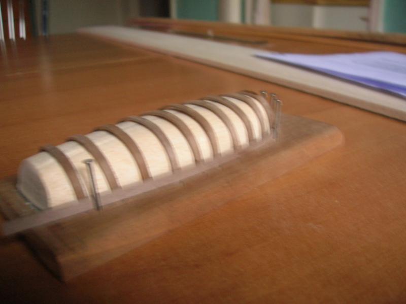

Proseguo piuttosto lentamente con la scialuppa, ho rastremato (ma non a sufficenza ) i listelli 1x3 e li ho incollati utilizzando l'attack ( fantastica ma non perdona) ho evitato così l'uso degli elastici, qualche fessura è rimasta , ho provato con colla vinilica e polvere di segatura per tapparli;utilizzando i chiodini ho notato che i primi 2 listelli sono troppo contenuti mentre muovendomi verso il fondo della barca i listelli sono più aperti, non so se mi sono spiegato , comunque quando carteggerò cercherò di correggere il possibile.
Pensavo ispirandomi alla fantastica lancia di Telese di pitturare di bianco l'opera morta fino alla linea di galleggiamento, avrei potuto lasciare il legno in vista oppure pitturarla completamente ......
allego qualche immagine , ditemi voi
ciao Gianni

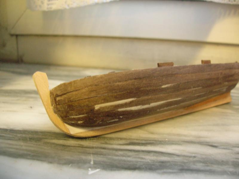

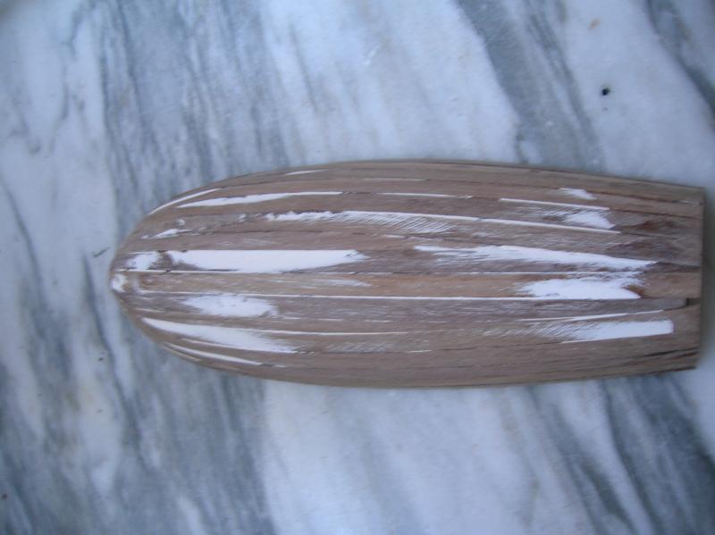

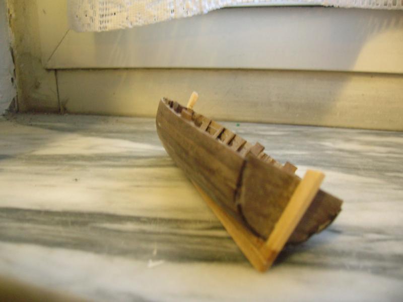

Rieccomi.....da qualche giorno ho ultimato la posa del fasciame sullo scafo ,dopo qualche difficoltà come dicevo nell'estrazione dalla controforma ho carteggiato la parte interna ed esterna ,sucessivamente vedendo delle brutte fessure ho utlizzato ancora una volta lo stucco da muro ho disposto alcuni listelli sullo specchio di poppa e incollato la chiglia utilizzando un listello 2x2 e 5x2 di tiglio ,detto così sembra un giochetto..in realtà adattare la chiglia allo scafo mi ha preso del tempo.
Allego qualche foto ...ho la speranza che con la verniciatura dell'opera morta vengano coperte eventuali magagne.
Alla prossima.

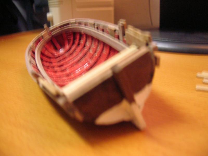

sono sicuro che si possa fare meglio...mi sono accorto che le forme non sono propio come quelle prodotte dalla controforma..."spancia"sia a destra che a sinistra.
Sono andato avanti con i lavori ...dedicandomi a tarda sera e mattina presto come capita a molti di voi; ho dipinto di rosso l'interno dello scafo e di bianco l'opera morta ,mescolando il bianco e azzurro della Humbrol ho ottenuto una tinta che ho utlizzato nella zona superiore (scusate la mia carenza di vocaboli),prima avevo passato una mano di vernice acrilica tinta noce...mi sono accorto che in precedenza carteggiando la parte esterna dello scafo ho un pochino esagerato e qualche fessura è visibile...ma sarò bravo ha non mostrare questa "magagne" nelle foto.
Allego lo stato dei lavori.
Ciao Gianni
