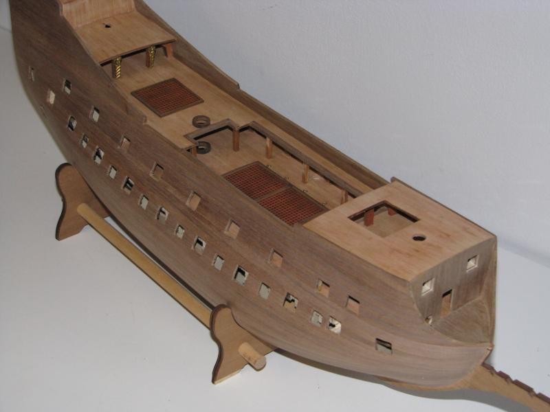

Sono mancato un po' con gli aggiornamenti......grave mancanza.......spero che mi perdoniate e che sarete buoni nei giudizi sul secondo fasciame finito qualche settimana fa. Nel frattempo ho iniziato la costruzione delle garitte di poppa.....nei prossimi giorni vi posto le foto, se non finiscono prima nel caminetto per esaurimento pazienza nel costruirle
La Couronne 1636-img_1815.jpg   La Couronne 1636-img_1811.jpg   La Couronne 1636-img_1809.jpg
La Couronne 1636-img_1801.jpg   La Couronne 1636-img_1798.jpg   La Couronne 1636-img_1779.jpg

E che gli vuoi di' a sto' modello? è perfetto, complimenti.
Matteo

in effetti più di cosi! Il fasciame è perfetto
Marco

Il fasciame è posato bene! Se vuoi migliorare ulteriormente, nel prossimo modello potrai cimentarti anche nel dargli la giusta inclinzione (cosa non sempre facile) .....
Trink
