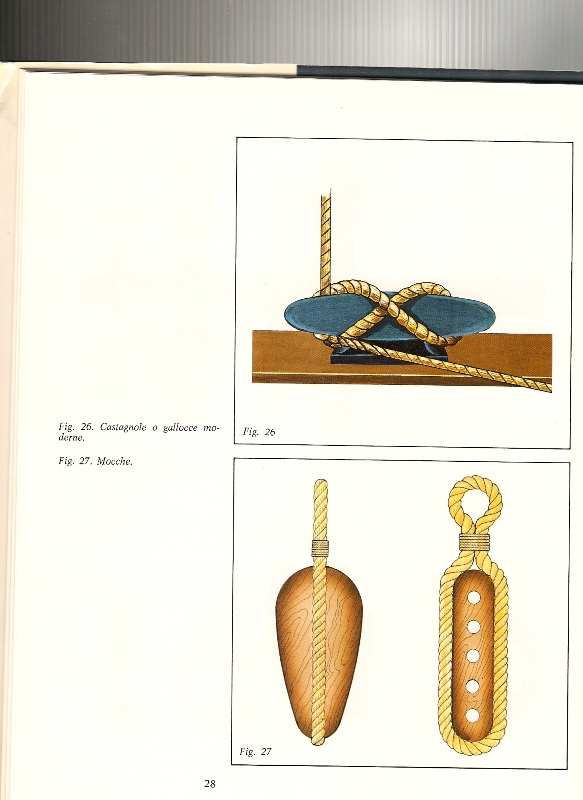

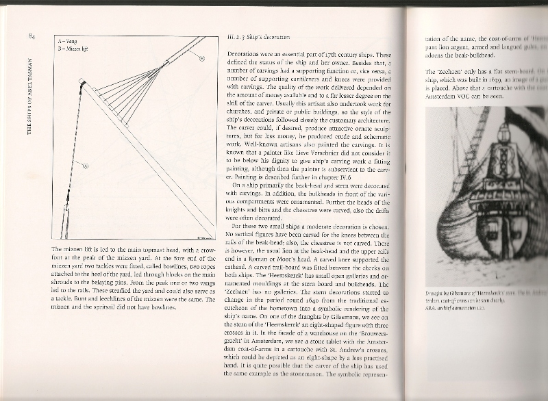

Credo che tu abbia ampio margine di scelta, Simonesepe!!
Oltre alla giusta considerazione sull'epoca, tieni presente che persino nello spazio temporale in cui lavoro io (metà del XVII secolo e dintorni) non c'era uniformità. Ti allego un paio di mocche "antiche" così come indicate da Orazio Curti (tratte: la prima, da "Il libro completo della attrezzatura navale" e, la seconda, da "Il grande libro dei modelli navali"), alle quali ho fatto riferimento ed una mocca sempre "antica" ed olandese - è di una Pinassa del 1640 - così come indicata da una autorià in materia, Ab Hoving (tratta da "the ships of Abel Tasman": nella terza foto è contrassegnata dal n.10, nella quarta è in opera sul pennone di mezzana).
Io scelsi quelle di primo tipo perchè..... erano in ogni caso storicamente plausibili e mi piacevano di più!!!

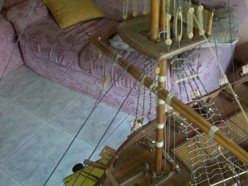

grazie a tutti per i consigli....ho realizzato tre mocche da un listello 4x2.....una l'ho posizionata....le foto da cellulare non sono il massimo....in effetti adesso la ragna è molto più interessante di prima

Complimenti è venuta benissimo!

Già, davvero complimeti!!!
