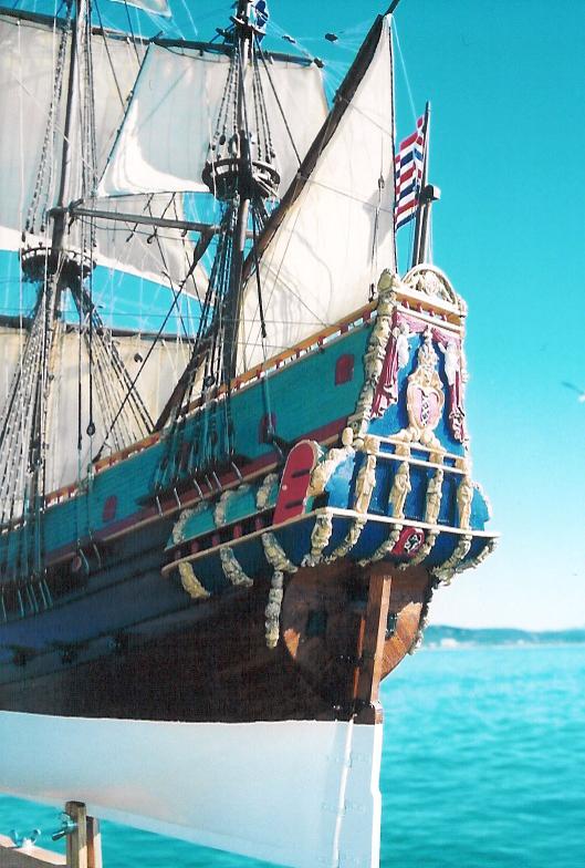

spulciando nei miei files, ho trovato tre foto di un modello del Batavia scaricate tempo fa. Se può servire, le metto....

Eh Eh L'avevi già fatto quando mi presentai lo scorso inverno sai? ne ho scaricati parecchi di modelli da allora ma questo qui è uno dei due che mi piacciono di più. Ma chi l'ha fatto?
