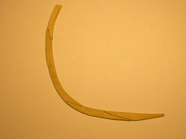

Ciao a tutti, dopo diversi giorni con il PC fuori uso eccomi di nuovo, intanto ho avuto modo di riscontre gli errori a suo tempo commessi e studiare le correzioni del caso ed infatti ho disfatto alcuni particolari interni da rifare ed ho dato avvio alla ricostruzione dei quinti, seguendo il consiglio dell'amico Ammiraglio sono orientato per un intervento d'impiallacciatura solo che ho qualche difficoltà in quanto non dispongo di legno con spessore così sottile, mi inventerò qualcosa e vi tengo aggiornati.
dr.Maturin non è in linea   Rispondi quotando
Vecchio 22-06-09, 08:27 PM   #23
L'avatar di dr.Maturin
Registrato dal: Apr 2009
Messaggi: 60
dr.Maturin è un newbie...
Come già detto ieri ho iniziato l'operazione di correzione degli errori iniziando con la modifica dei quinti.
Le foto seguenti mostrano le prime fasi di tale lavoro.
In particolare mi sono dedicato alla parte destra in primis con la realizzazione dell'alloggio del madiere (foto1) poi mediante sagome in cartoncino (foto2), calibrate sugli "alloggiamenti", ho ricavato i vari elementi da un compensato spessore 1,5mm tagliati con lama n°1 (foto3) di cui alla foto 4 l'esploso ed alla foto 5 l'insieme, la foto n° 6 mostra la loro collocazione, solo incastro senza ancora l'incollaggio.
Sezione maestra H.M.S. Victory-foto-1.jpg   Sezione maestra H.M.S. Victory-foto-2.jpg   Sezione maestra H.M.S. Victory-foto-3.jpg
Sezione maestra H.M.S. Victory-foto-4.jpg   Sezione maestra H.M.S. Victory-foto-5.jpg   Sezione maestra H.M.S. Victory-foto6.jpg

Grazie dei complimenti, questi per servono quale incitamento ad operare sempre meglio (io non sono mai soddisfatto di me stesso).
Come detto ho iniziato dalla parte sinistra in quanto tale lato era arretrato rispetto al destro in quanto nelle mie prime intenzioni volevo mostrare un quinto a "specchio" per quanto attiene invece alla parte destra, ora complanare con quella sinistra dopo l'applicazione dei nuovi elementi delquinto, no ho ancora ben messo a fuoco cosa meglio fare anche se sto provando a "cancellare" le capezzelle ed inserire i tagli relativi agli incastri a palella, tale operazione mi consentirebbe di evitare l'asportazione dell'esistente con notevoli risparmi di tempo. Ci sto provando ma non credo con un buon risultato, in allegato pongo la relativa foto, se ci sono sistemi particolari fatemi sapere
Sezione maestra H.M.S. Victory-p6222956.jpg   Sezione maestra H.M.S. Victory-p6222959.jpg

Ho completato l'asportazione di quanto previsto, tale operazione mi è stata notevolmente agevolata utilizzando impacchi di alcol che hanno reso la colla vinilica estramamente morbida, in allegato la foto senza il quito di destra, in sede è rimasto il solo staminale destro che avevo già proceduto a ricavare da quanto esistente.

ho finalmente completato la ricostruzione dei quinti che ve ne pare?
Adesso passo agli "interni" con le opportune aggiunte e correzioni rispetto al progetto di base della scatola.

Caspita Doc.!
Ora si che mi piace!!!...se il tuo standard è questo,immagino se ti "butti" su un modello in Arsenale!
PS:Sai che non sono solito a fare complimenti "gratuiti" anzi!...ma qui te li meriti Tutti!!
Ciao Rocco
