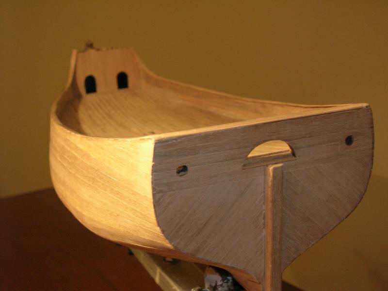

un piccolo aggiornamento, niente di eclatante ma considerata la mia lentezza cronica ho fatto passi da gigante
mi permetto di lasciare un suggerimento ai posteri...
personalmente odio la polvere quindi dopo aver carteggiato lo scafo utilizzo le bombolette spray che si usano per pulire le tastiere dei pc
magari e' una cosa scontata ma puo' anche esserci qualcuno che non ha mai pensato a questa cosa e puo' tornargli utile...
un saluto a tutti

Dai, che lo scafo è finito oramai.
Quanto è spesso il capodibanda?

4 mm per uno, come riportato sulla scatola di montaggio
ma dal momento che a me piace levigare sempre un po' il legno prima di metterlo in posa avro' rubato qualche centimetro, cmq ho già montato gli scalmotti e c'entrano bene...
oggi, forse, posto le foto degli scalmotti montati,
ancora ci vuole un po' per lo scafo devo fare i castelli

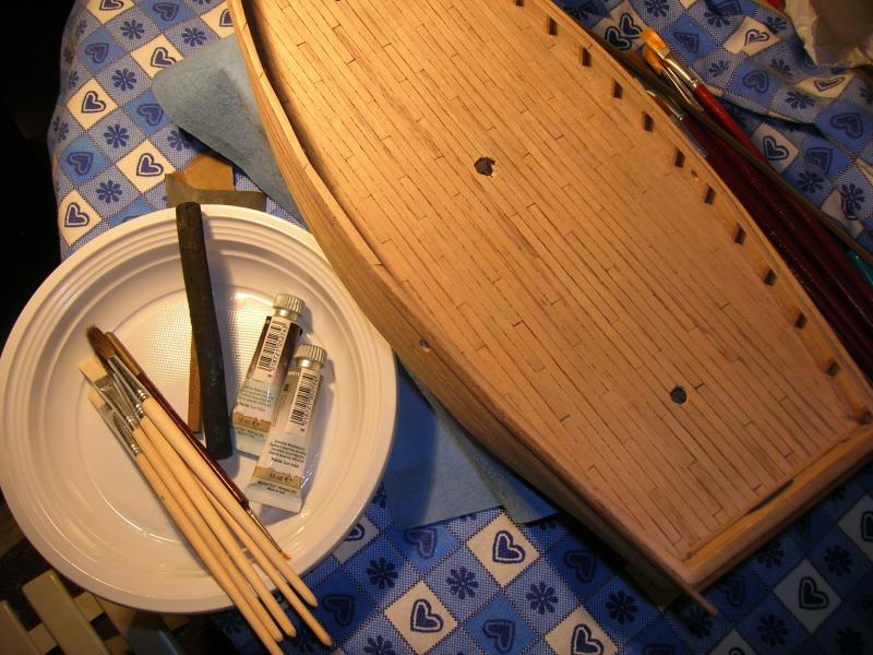

predefinito prove di invecchiamento
Sto iniziando delle prove di invecchiamento.

predefinito aggiungo particolari
ho utilizzato degli acquerelli, diluiti con acqua e puliti. Color seppia e grigio. Le foto non rendono bene ma posso assicurare che dal vivo l'effetto e' molto più accentuato.
Quel bastoncino nero che si vede nella prima foto e' un carboncino per disegnatori, lo impiegherò trattandolo sulla carta vetrata e quindi con un pennello spolverare la polvere nera nei punti più nascosti. Ma questa e' una cosa che dovrò fare più in là in quanto poi la polvere si toglie. Questi carboncini ci sono anche di altri colori, sul marrone ed anche chiari bianchi. Mah speriamo bene.

Mi sembra un buon invecchiamento

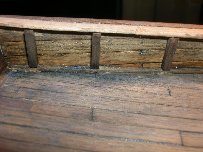

ho aperto i fori sulle murate e messo i tre incintoni...
invio anche una foto del presunto invecchiamento

bel lavoro....solo dei piccoli appunti...
...dalla 2° foto sembra che l'incintone superiore abbia un andamento un po' spigoloso....effetto ottico??!!
...nella 3° si vedono dei "moncherini" di tavolato uscire dalla paratia....non sarebbe stato meglio fare il listello intero ed evitare quei pezzetti così antiestetici??!!
L'invecchiamento del tavolato mi piace molto!!
