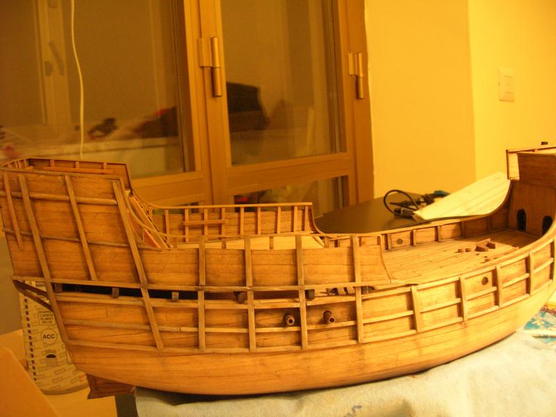

Bello, l'unica cosa che non mi piace e non continuo a sottolinearlo sono i sabordi, davvero troppo stretti ma per il resto è tutto molto bello.
Che finitura intendi dare al modello? Olio di lino o la tecnica dell'invecchiamento?
Ciao ALberico
in effetti i sabordi mi sono venuti troppo stretti, il progetto prevede un'altrezza totale di 3,6 ma io li ho fatti scendere a 2,7 infatti non potro' mettere la decorazione che sta attorno ai portelli rotondi perche' non c'entra
mi ha tratto in inganno la foto che sta sopra la scatola. Su quella foto c'e' il modello molto ben eseguito pero' su quel modello ci sono dei listelli 2x2 montati e non come quelli che prevede il progetto: uno per tre. Con i listelli uno per tre non si puo' ottenere la stessa torsione e per questo sono piu' alti.
In effetti penso che questo sia uno dei modelli in cui il fasciame a vista mi sia venuto meglio, grazie al pialletto... pero' nell'insieme mi sembra un po' "sbrindellato"
Per farvi un esempio: avete presente quando guardate una pagina scritta in corsivo? Il piacere che si prova a guardare una pagina scritta con una bella calligrafia e quello che si prova quando la calligrafia non e' proprio armoniosa, ecco mi procura questa sensazione. Magari le lettere rispettano le proporzioni e tutto pero' mi trasmette quella cosa.
Molto probabilmente provero' a invecchiare il modello anche perche' ho arrotondato molto le forme gli spigoli a vista ecc...

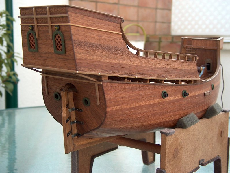

ho trovato questo modello in un w.i.p. estero... che dite?
a volte lo metto a confronto con il mio a me sembra eseguito perfettamente questo modello però penso anche che sia un po' "giocattoloso" voi che dite?

Dunque, Blu.... Oltre ai sabordi segnalati da Alby ci sono due punti che richiederebbero attenzione.
1 - il fasciame a poppa, nello spigolo formato dall'ultima ordinata. Dovrebbe sparire sotto al fasciame delle fiancate, e non viceversa.
2 - non hai tolto i falsi scalmotti
In effetti la S Maria, come tutte le navi dell'epoca, ha un aspetto molto "da giocattolo" una volta completata. E' proprio una questione di forma.
Il tuo modello deve ancora essere finito (ad es mancano molti decori) e questo gli da un'aria un po' spettinata, ma non ti preoccupare appena avrai messo tutte le varie cornici al loro posto l'effetto cambierà
mi puoi far vedere sulla foto magari con un cerchietto i punti che indichi?
per i falsi scalmotti... giuro che li ho tolti tutti...
ma del resto si vede anche nei tred precedenti...
p.s. le ultime tre foto che ho postato non sono del mio modello ma di un altro col quale metto il mio a confronto qualche volta...
grazie per la risposta madame...

Sinceramente a me quel modello non piace. Il fasciame in mogano poi lo rende davvero molto ma molto brutto oltre che ridicolo in senzo di realtà storica...

predefinito ecco
in effetti quello che mi mette in discussione e'...
tecnicamente e' molto ben fatto non gli si puo' dire nulla, lavoro pulito e precisione millimetrica...
ma le altre scelte?
posto altre foto, ripeto, non per criticare il suo ma piuttosto il mio di modello...
S.Maria - Amati-smaria4.jpg   S.Maria - Amati-smaria5.jpg   S.Maria - Amati-smaria6.jpg

Sui punti che mi hai chiesto di illustrarti meglio... Premetto che il mio è un parere, non sono sicura si faccia proprio così ma penso che la resa estetica sia migliore.
Mi servo di un paio di foto della Saettia per illustrare il punto sul secondo fasciame a poppa. Come vedi, sto faciando la poppa PRIMA delle fiancate. In questo modo il tavolame delle fiancate si sovrappone a quello della poppa e non si ha quella linea d'interruzione che ho notato nel tuo modello

Riguardo ai falsi scalmotti, ti ho segnato dove li vedo... Ma potrebbe anche essere un inganno ottico. Ho notato che i sostegni delle murate sono molto spessi, il che, a seconda dell'angolazione, potrebbe dare l'impressione di falsi scalmotti non rimossi.

hai ragione tu la listellatura va fatta come hai detto: sullo scafo ho fatto come hai detto te, sullo specchio di poppa no...
per la seconda osservazione non sono falsi scalmotti, del resto nelle foto precedenti si puo' vedere lo scafo. Questo progetto, come un po' tutti quelli di Amati e' un po' povero di falsi scalmotti, probabilmente se li avessi avuti mi sarebbe venuta un po' meglio, Amati adotta delle soluzioni che considerano pratiche ma a parer mio nella pratica molto piu' difficili.
