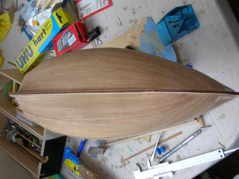

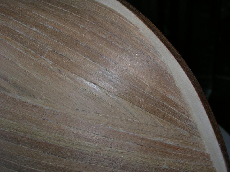

Vecchio 11-11-09, 10:06 PM   #82
L'avatar di blusky1974
Registrato dal: Jun 2009
Messaggi: 565
blusky1974 è un newbie...
predefinito dopo tanto...
eccomi di nuovo dopo tantissimo tempo,
ho terminato la listellatura dello scafo, ho cercato di fare del mio meglio ma il modello e' molto "stellato" quindi non sono riuscito a completarlo con corsi di fasciame unici da poppa e prua, ho dovuto ripiegare con delle "zeppe"...
devo ancora proseguire con la carteggiatura...

Vecchio 11-11-09, 10:38 PM   #83
Registrato dal: Apr 2009
Messaggi: 488
Vincenzo75 è un newbie...
Niente male davvero complimenti.
Vincenzo75 non è in linea   Rispondi quotando
Vecchio 11-11-09, 11:15 PM   #84
L'avatar di Alby95
Registrato dal: Feb 2009
residenza: Reggio Calabria
Messaggi: 1,749
Alby95 è un newbie...
WOOOO, davvero bello!!! Straordinario, è cambiato tutto radicalmente, davvero complimenti per il lavoro!!!
Vecchio 11-11-09, 11:40 PM   #85
L'avatar di Gicci70
residenza: Pistoia
Messaggi: 2,325
Gicci70 è un newbie...
devo dire che rispetto alle prime foto che avevi pubblicato il miglioramento c'è stato ed è evidente!!!
Complimenti!!
_______________________
Gianclaudio
Vecchio 12-11-09, 11:50 AM   #86
L'avatar di SEA.WOLF
Registrato dal: Apr 2008
Messaggi: 1,926
SEA.WOLF è un newbie...
E' davvero un lavoro certosino e ben fatto, complimenti. Io per la listellatura non mi preoccuperei del fatto che non corra intera da poppa a prua, perchè anche sul forum se ne è discusso ampiamente e sono state portate, a riscontro di chi sostiene la tesi del far morire i listelli contro i listelli superiori, delle foto e immagini che la avvallano, quello che invece avresti potuto evitare sono secondo me i pezzettini troppo piccoli, ma ripeto il lavoro merita apprezzamento e questo e solo cercare il pelo nell'uovo.
Matteo
Vecchio 12-11-09, 12:03 PM   #87
Messaggi: 565
Originariamente inviata da SEA.WOLF Visualizza il messaggio
ciao sea,
conosco le discussioni in merito alla listellatura,
ma i listelli più piccoli sono venuti in divenire, nel senso che
dopo aver rastremato a 2,5 mm a prua, quelli superiori per restare sempre nelle proporzioni ho dovuto continuare a farli di quelle dimensioni... - ricominciare con un listello da 5 mm mi sfalsava la vista d'occhio delle proporzioni...
cmq lo scafo non e' molto grande nel complesso non si vedono discrepanze...
grazie a tutti voi...

Vecchio 12-11-09, 12:16 PM   #88
L'avatar di trinchetto
Messaggi: 7,862
è un bel lavoro, complimenti. Non pensare però che sia finito ...... è adesso che viene il bello!!!
