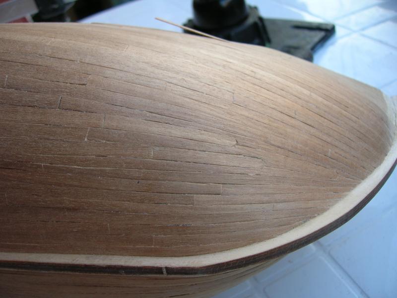

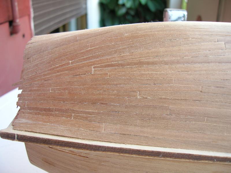

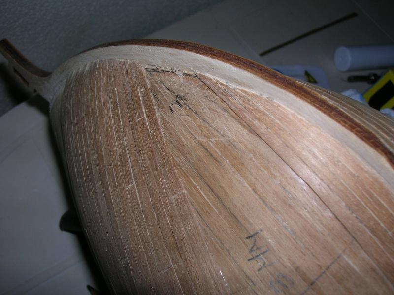

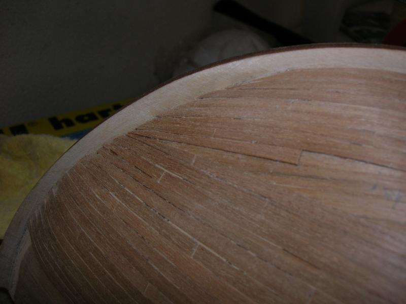

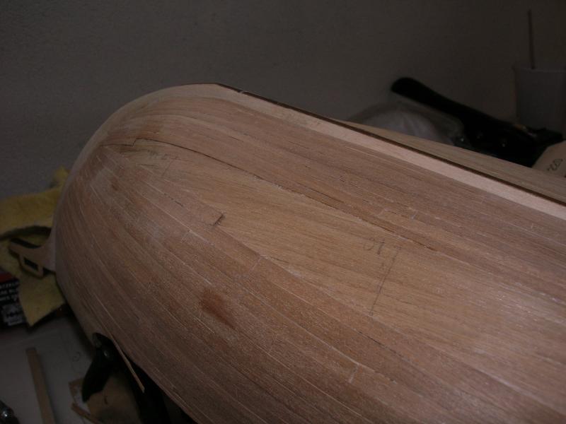

qui si vedono gli errori che ho fatto... non so quando ma ho sbagliato a rastremare e qui ho dovuto trovare delle soluzioni...
Vince'.... vinci almeno te con sto scafooooooo!!!
soprattutto sulla terza foto
insomma, di lato si maschera bene... ma se si guarda sotto escono gli scheletri...

ieri ho iniziato il secondo lato dello scafo, purtroppo causa moglie e pulizie domestiche ho dovuto interrompere ed ho piantato solo un listello...!
conclusioni finali su questo mezzo scafo:
a parer mio e' molto tosto! o comunque non sono stato io in grado di realizzarlo comunque rispetto a come era prima, tutto a intarsio, e' molto meglio.
Se vedete le foto della prima parte del tred vi renderete conto.
Cioe'
visto solo lateralmente e sull'invasatura non si nota, se si capovolge lo scafo si notato i difetti di fabbrica cioe' di fabrizio!
non mi lamento, e' il primo scafo che realizzo con il miracoloso "pialletto".
Spero che Vincenzo tragga beneficio dai miei errori e se ci riesce, alzo le mani!
Ringrazio tutti i membri del forum che mi hanno incoraggiato a cercare di migliorarmi!
S.Maria - Amati-dscn2161.jpg   S.Maria - Amati-dscn2160.jpg   S.Maria - Amati-dscn2159.jpg

non c'è paragone rispetto alla posa precedente. Come hai detto anche tu, ci sta una qualche "aggiustatura" ulteriore nella tecnica di rastrematura e nella definizione dei corsi di fasciame che devono "terminare" dentro ad altri, .... ma la farai col prossimo modello.... l'importante è che tu abbia sperimentato qualche tecnica e ne abbia capito le caratteristiche. Per affinarla ci sarà tempo!! Magari però il prossimo modello sceglilo dalle forme un po' più semplici....

la forma dello scafo era davvero difficile. Mi chiedi se hai sbagliato la rastrematura...... da un punto di vista storico credo di no. Quei pochi relitti che si vedono nei musei (Wasa compreso) mostrano che i maestri d'ascia se ne fregavano altamente delle regole "classiche": non rastremare oltre la metà della larghezza, usare tavole identiche, fare corsi paralleli, saltare la giunzione in almeno una tavola ogni quattro, ..... usavano il materiale che avevano, lo attaccavano e via. Si infatti vedono assi a punta, irregolari, toppe e quant'altro.
Se invece ti riferisci ai canoni classsici di posa (quelli che rendono esteticamente omogeneo il modello), alcuni dettagli vanno realizzati in mnaiera un po' diversa. Stiamo parlando, comunque, di dettagli: la larghezza dei listelli non deve essere maggiore a prua rispetto a centro nave, la larghezza deve essere in ogni caso uniforme ("intarsi" compresi), le giunzioni devono avere un "ritmo" più regolare ed essere realizzate sulle ipotetiche linee dei quinti. Cosa che - ribadisco - i maestri d'ascia, comunque, non rispettavano proprio alla lettera....
