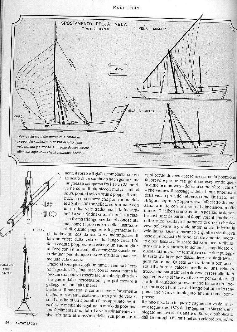

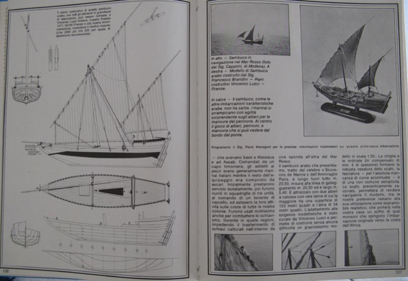

Pagine tratte da Yacht Digest. Buon lavoro,
FD
FD
..... ho appena capito da dove derivano i piani di costruzione che ho io (modellistici)... sono quasi una copia sputata di quello che hai postato tu (e tra l'altro mi ritrovo con alcuni dei dubbi che avevo).
grazie mille.
ale
