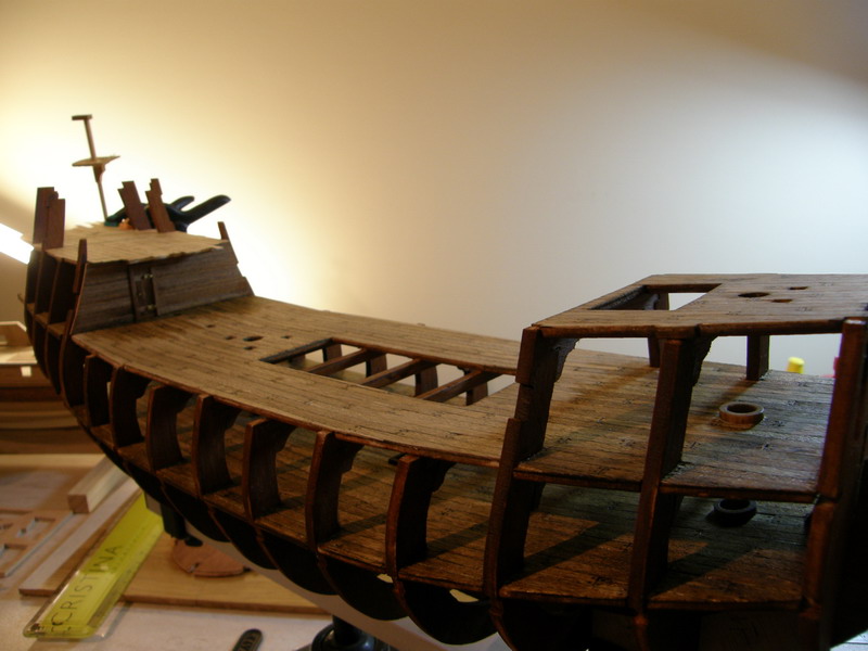

buonasera a tutti proseguono i lavori di rivestimento dei ponti e il posizionamento delle prime paratie, ho inserito un particolare del rivestimento delle porte, niente di particolare ma gradirei un comento e sopratutto se è corretta la posa visto che sul modello originale non era previsto nessuna finitura.
E' prossima la posa delle murate e ritorna l'amletico dubbio: rivestire o no?
il modello prevede di verniciare le murate di marrone, io vorrei rivestirle, ma come? con i listelli marrone scuro (noce?) previsti all' esterno?
oppure stavo pensando e se uso dei listelli tinti di rosso?, però vorrei sapere da voi esperti se l'uso della vernice rossa sulle murate a quei tempi e per queste imbarcazioni era già in uso, inoltre devo anche pensare ad una soluzione per il rivestimento dello scafo con il primo fasciame che dall'apertura sullo scafo si intravede, devo colorare anche questo sulla parte interna?
un saluto
giamat

Ciao Giamat.
Sulle porte posso dire solo che mi piacciono, perchè le uniche che conosco sono di vascello olandese, e loro - per quanto ho avuto modo di approfondire - le facevano assai diverse: raramente rettangolari (in questo caso senza cornici) mentre molto spesso con la parte superiore ad arco (con tanto di cornici) e l'anta a doppia spina di pesce.
Per quanto riguarda le murate, finora le ho sempre rivestite e colorate di rosso. Colore che ritengo realistico anche per il tuo galeone. Per fare un bel lavoro la cosa che conta di più è l'omogeneità della superficie: cura molto la posa degli scalmotti perchè se ci sono disallineamenti non appena metterai il rivestimento delle murate, salteranno all'occhio in maniera incredibile e appena vernicerai sarà come averlo, un dito nell'occhio..... Fatto questo, puoi verniciare i listelli prima o dopo la posa. Questione di gusti. Se li vernici prima (mi raccomado, solo su un lato altrimenti la colla non attaccherà) rimarranno molto in evidenza le superfici di contatto.
Le prossime murate non le rivestirò, non le vernicerò e le tratterò a mordente noce scurissimo.
Se il primo rivestimento si vede dall'interno (non più di tanto, immagino, perchè dovrai pur mettere i carabottini) a mio avviso è bene renderlo scuro. Dopo aver tolto i residui di colla e magari avergli dato una sommaria levigata
Trink

Bel lavoro Giamat.... anche le porte mi piacciono!!! Unico appunto: hai usato un chiodino per simulare il pomolo della porta....l'ho fatto anche io, ma per simulare la chiodatura della cerniere è un po' troppo fuori scala!!!! Per la chiodatura delle cerniere sarebbe preferibile una puntina di colla messa con la punta di uno stuzzicadenti... dai un'occhiata al Wip della Saettia di FD e vedi che belle chiodature si ottengono così.....
Chiodi grandi come pomelli sono un po' troppo.....
cmq complimenti per la precisione.... veramente un lavoro impeccabile!!!

Ciao Giamat,
premetto che non so come deve venire la nave una volta finita ma come mai non ci sono scalmotti ai lati del ponte??
Anche se da quello che ho capito lo devi fasciare solo parzialmente..non devi fare le impavesate fasciando lo scafo??
Cmq è proprio un bel lavoro!!

grazie ancora dei consigli, effettivamente la chiodatura della Saettia di FD è veramente realistica, grazie Gicci, proverò a farle anch'io, mi stò convincendo a fasciare di rosso le murate, anche se Trinchetto con quel suo inciso "che mai più rivestirà le sue murate", mi fà pensare, come mai Trink così determinato? si cercano problemi?
un'ulteriore domanda (scusatemi) ma su queste murate molto alte i scalmotti arrivano fino al bordo superiore.
giamat non è in linea   Rispondi quotando

noo...... rosse van benissimo e sul tuo modello una fasciatura rossa è veramente perfetta!!!!!! E il rosso è il colore che di regola va messo su naviglio armato come il tuo.
Per quanto mi riguarda, coglierò l'occasione per sperimentare qualcosa di diverso. Ho cominciato a fare una cocca anseatica, che è una nave da trasporto commerciale molto più antica (XV secolo), poco armata e quel poco che ha (qualche bombarda) è messo distante dalla zona centrale delle murate. Così sperimenterò tutte quelle cose che fino ad oggi ho lasciato perdere: murate non rivestite, scalmotti a vista, tintura scura e olio di lino cotto come finitura. Cioè tutte quelle cose di cui si è parlato qui sul forum e che fino ad oggi non avevo mai fatto.... potenza del forum e dei consigli che vengono qui postati!!!
Ribadisco: se ti piace, vai di fasciatura e di colore rosso!!! Cosa che farei, e farò, non appena tornerò su naviglio analogo al tuo.
Trink
p.s. Tranne in casi particolari, tutti gli scalmotti arrivano fino al capodibanda.

a quello che so sulle navi da guerra gli scalmotti non si vedono, sono coperti dal serrettame, cioè dalla fasciatura interna dell'impavesata.
Ma davvero, van Trink, perché mai più rossi? Prima che anch'io li colori dicci i tuoi dubbi.
