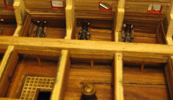

ho montato i portelli dei sabordi chiusi e la fila più bassa di cannoni. Sono pronto per posare il primo ponte. Le cerniere del sabordo dell'estrema prora mi hanno dato filo da torcere ma, come vedete dal loro aspetto "tormentato" hanno avuto la peggio. Queste cerniere seguono il profilo della cinta e non è stato facile piegarle, la loro aria vissuta però si intona con lo stile generale che vorrei dare alla nave. Tutte le cerniere sono state passate nel brunitore. I cannoni sono fissati sia con colla bicomponente che con un chiodino (non vorrei che se ne staccasse qualcuno a ponte chiuso, trasformando il veliero in un uovo di Pasqua).
