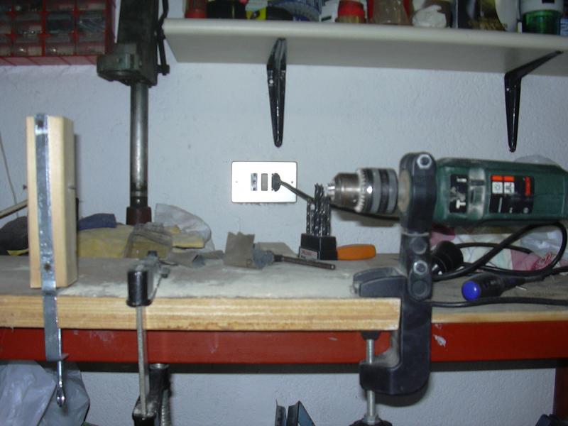

L'ideale è tenere in mano la cartavetro, in quanto l'unico modo per accompagnare dolcemente l'albero è quello di sentirlo nella mano, in tutti gli altri casi la flessibilità dell'albero compromette il risultato.P.S. riposto la foto del mio tornio da "fuorilegge della 626"

........P.S. riposto la foto del mio tornio da "fuorilegge della 626"
... dai pure!!!! La recidiva aggrava la pena....... al momento del varo dei tuoi modelli oltre a dosi abbondanti di guanciale dovrai mettere in tavola anche del rosso conero (abbinamento già testato, funziona!).
Trink
p.s. scherzi a parte, mi raccomando tanta prudenza... a cominciare da un uso appropriato di guanti e occhiali di sicurezza ed un basso numero di giri del motore durante questo tipo di esperimenti!!
