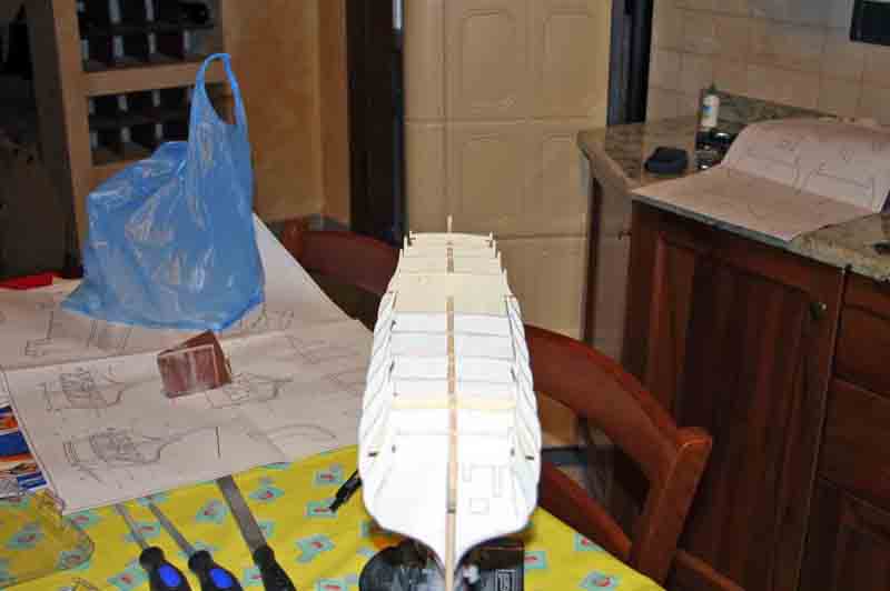

ciao a tutti, dopo aver rifatto le ordinate eccomi ancora qui.
Vi mostro alcune foto prima di incollare il tutto,(tranquilli non farò nulla senza la vostra approvazione).

Vecchio 17-02-09, 10:57 AM   #55
L'avatar di trinchetto
Messaggi: 7,858
mi pare un buon lavoro. Controlla però la quarta ordinata da prua e la quarta (contando quelle complete) da poppa. Mi sembrano un po' altine....
Verifica dunque sui disegni se devono effettivamente stare a quella altezza. La verifica falla "doppia", controllando anche l'allineamento complessivo del ponte: appoggiando sopra ai bagli delle ordinate un listellino sottile sottile questo deve toccarli tutti, senza gradini o buche. Una "curvatura" complessiva è normale (si tratta della insellatura del ponte), ma non un eventuale baglio più alto o più basso degli altri...
Se qualcosa non torna, approfondiremo..
Ale
Vecchio 17-02-09, 11:38 AM   #56
Messaggi: 44
millo è un newbie...
ciao trinchetto.
Per quanto riguarda l'altezza delle ordinate tutto ok, l'unico problema che ho riscontrato utilizzando un listello per controllare l'allineamento l'ordinata 6 partendo da prua è leggermente scarsa.
millo non è in linea   Rispondi quotando
...con la corel a me è capitato regolarmente!!!! Respira profondamente, armati di pazienza ed incolla sul bordo dell'ordinata un listellino di 0,5 millimetri di spessore. Su tutto il bordo, se è scarsa tutta - solo nei punti di avvallamento, se è scarsa solo "a zone"- solo su un lato, se è scarso quello (che è il caso più frequente). Se 0,5 non basta, dopo incollane sopra un altro.
