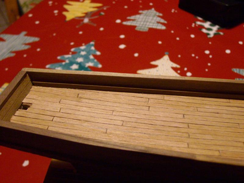

Francisdrake hai visto bene xche' l'ho incollato dopo aver postato le foto, anche xche' nel kit non bastava. Brico 0,45 euri. Poi ho messo il capo di banda, fatto in liste da 10. Verso prua, essendo piu' corto, ho provato a bagnarlo e metterlo sopra la candela. Il risultato non e' ottimo, ma prendendoci la mano credo di poterlo rifare in un listello unico. A voi i consigli. Sono tentato di rifare il tutto dall'inizio, da disegno e arrivare fino a dove sono adesso x sistemare gli errori. Si accettano proposte.
Alcune foto del proseguo lavori.

Potete notare a prua, le curve dei listelli, al centro le uscite di emergenza e sotto il sedile il breviario....
Meglio rifare?
Roby
Panda69 non è in linea   Rispondi quotando

a me sembra venuto abbastanza bene! Se c'è qualche spigolo che non ti piace puoi limarlo un pò con la carta vertata e sei a posto! Ottimo lavoro!

Si ho provato a scartavetrare, ma non vorrei tirare via troppo. X questo voglio rifare da capo eliminando gli errori.

Se proprio il capodibanda non ti soddisfa, c'è sempre la soluzione radicale: prendi una tavoletta di legno di un paio di milimetri di spessore e di larghezza adeguata (a occhio, 100 millimetri se vuoi fare un pezzo unico, la metà per farlo in due pezzi) e che abbia una "pasta omogenea". Va benissimo il noce, se lo trovi senza eccessiva venatura, mentre altri legni dovrai tingerli; evita il compensato perchè la "stratificazione" si vede.
Sopra ci disegni il profilo, interno ed esterno, dell'intero capodibanda e lo lavori col dremel, stando attento e controllando costantemente che la larghezza sia uniforme ed uguale al listello che hai già usato come capodibanda nei tratti più rettilinei. Poi lo tagli in qualche pezzo, magari lo assotigli un po' a carta vetrata e lo monti.
Ale

X disegnare il profilo esterno non ci sono problemi, ma quello interno come fai? Direttamente dalla barca o dal disegno? Non faccio prima a staccare il tutto e con santapazienza rifare da capo, evitando anche le bruciature da prima esperienza? Forse uscirebbe meglio no....

Nella vista dall'alto dei disegni dovresti avere sia il profilo esterno che quello interno del capodibanda.
Altrimenti, una volta che hai rilevato quello esterno, facendo una fotocopia leggermente rimpicciolita (od una piccola operazione di rielaborazione grafica, anche solo con "paint" di microsoft) ottieni il profilo interno.
Oppure ancora, con un po' di manualità, una volta fatto il profilo esterno traccia a matita grossomodo quello interno e prima con seghetto (lavorando piano, mi raccomando) poi col dremel porti tutto a misura esatta. Misurando spesso ed avendo presente che un po' di "eccesso" lo recuperi sempre con carta vetrata (e non sta poi neanche malissimo, a prua) mentre un "buco" ti fa gettare via il pezzo.
Ale
Ale
Io ho adottato per lo stesso modello la soluzione più facile ....meno
realistica dal punto di vista del maestro d' ascia!
Ho preso due coppie di listelli quadrati li ho piegati con calma a caldo
seguendo la pianta del modello e poi li ho incollati fra loro mantenendoli
fermi su una tavoletta.
Questa tecnica è riportata non solo su qualche manuale ma anche sul
piano costruttivo dello Yacht Mary dove il corrimano è formato da un
gran numero di listelli paralleli.
Utilizzando dei listelli di faggio o noce ...non si nota nemmeno che sono
a coppia..io ho usato il tiglio lasciando il corrimano più chiaro....
appena possibile metto qualche foto.

Grande, Bluedark..... mi sembra una bella soluzione. Se si usa noce, il risultato cromatico più omogeneo forse si ottiene usando due spezzoni dello stesso listello ed incollati con lo stesso orientamento
