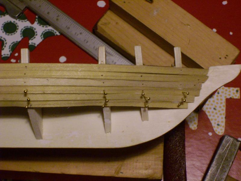

Al momento la Mirage e' in cantiere, quindi apro un nuovo 3d.
sperando di avere fatto bene almeno la prima meta' dello scafo, ora devo finire l'altra meta'. Parto sempre dalle ordinate centrali x poi rastremare a poppa e prua, oppure devo partire dal centro e poi tagliare x ridurre la sezione sempre in quei punti?? Spero si sia capito

nella terza foto hai lasciato una piccola fessura..ma come ti ho scritto x pm l'importante è che il primo fasciame segua un aspetto lineare..non crei bozzi e evidenzi le linee d'acqua della nave..anche per la prua non star li a perdere la testa a rastremare..ne avrai da perdere la testa nel secondo fasciame!

Si si vede la fessura, ma poi stucco e lisco a dovere.
Quindi non sto li a tagliare x rastremare? proseguo e poi rifinisco?

ti conveniva disegnare sulla chiglia la curva giusta dei listelli a prua e tagliarli per seguire un andamento curvo per poi rifinirlo meglio alla fine; facendo cosi poi alla fine devi sudare venti camice per limare via l'eccesso dei listelli

forse sarò pignolo ma mi sembra che il fasciame faccia avvallamenti, soprattutto nelle prime tre foto. Che spessore è, uno 0,5? E' vero che è solo il primo ma più regolare lo metti più facile è posizionare il secondo. Hai fatto l'angolo di quartabono? sembra che alcuni listelli poggino solo sugli spigoli delle ordinate. Ma forse non interpreto bene le foto.

si adesso che me lo fai notare nella prima foto sulla seconda ordinata sembra che i listelli formino un avvallamento

Come prima posa debbo dire che fa c...re, ma da neofita nelle istruzioni dice incolla qui, rastrema li e foto picche, quindi quello che ne viene fuori lo vedete. Anche se ammetto di volerlo buttare in pattumiera e dedicarmi ai miei alianti, ma non mollo anche xchè mi appassiona la cosa.
Perru come si fa' a disegnare sulla chiglia x l'andamento dei listelli?
Ismaele, si vedi bene. Ci sono molti avvallamenti x ora, ma adesso devo fare la parte sotto e ci sara' da ridere. La pattumiera e' sempre li che aspetta..

nelle istruzioni ci dovrebbe essere una tavola della nave in scala 1:1, da li puoi prendere le misure e disegnarla con la matita sulla chiglia oppure puoi fare una fotocopia e ritagliarla.
Fatta la riga con la matita per agevolarti il lavoro potresti farti una piccola battuta con un listellino in legno che segua l'andamento della riga cosi hai anche un punto di appoggio per i listelli e ti rende la vita più semplice.

Panda non perderti d'animo...cioè è il tuo primo modello è ovvio che ci sono degli errori..anche nel mio galeone un listello aveva subito un rigonfiamento..perchè sotto non avevo fatto bene l'angolo di quartabuono..ma ecco che con pazienza, carta vetrata e dove era esagerato anche taglierino x smussarlo e carteggiarlo è sparito..non perdere coraggio e se proprio devi buttarlo passa a gallarate, zona madonna in campagna...

lascia fare la pattumiera! Coraggio! Per le navi di legno occorrono uomini di ferro! Ci siamo passati tutti: il mio primo modello - e guarda che io non sono nemmeno oggi di quelli bravi - è un tubero, invece di uno scafo sembra una patata. Ma lo conservo ancora ed è con quello che ho imparato
Tieni presente che il legno è un materiale molto docile, puoi correggere e sagomare ora o dopo. Solo, non andare troppo di fretta, progetta prima di agire. Prendi tempo.

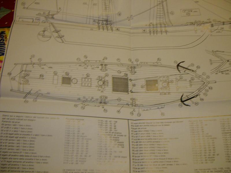

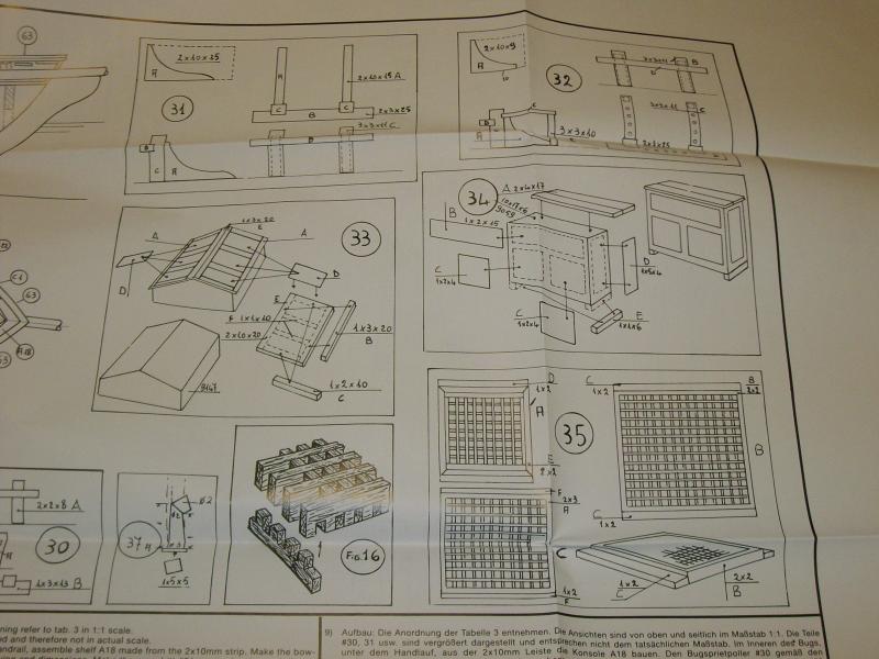

Vi posto le istruzioni, magari ci capite meglio voi, anzi sicuramente..
Intanto finisco il fasciame, una bella stuccata-rastremata e via si riparte..

allora se vedi nella seconda foto la fig.5 e 6 ti fà mettere dei riempitori per aiutarti a mettere i listelli. Invece sulla terza foto puoi vedere nel disegno in alto l'andamento che fà il fasciame sulla chiglia

Ho messo il riempimento dato da lor e il risultato lo hai visto dalle foto.

le istruzioni sono sempre troppo semplicistiche e danno mille cose x scontato..cerca su internet i vecchi manuali tipo del lusci o simili..spiegano meglio un pò tutti i passaggi..ragazzi chi ha al volo il link x scaricare i manuali?
