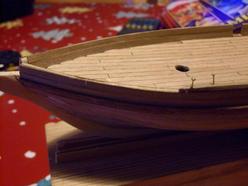

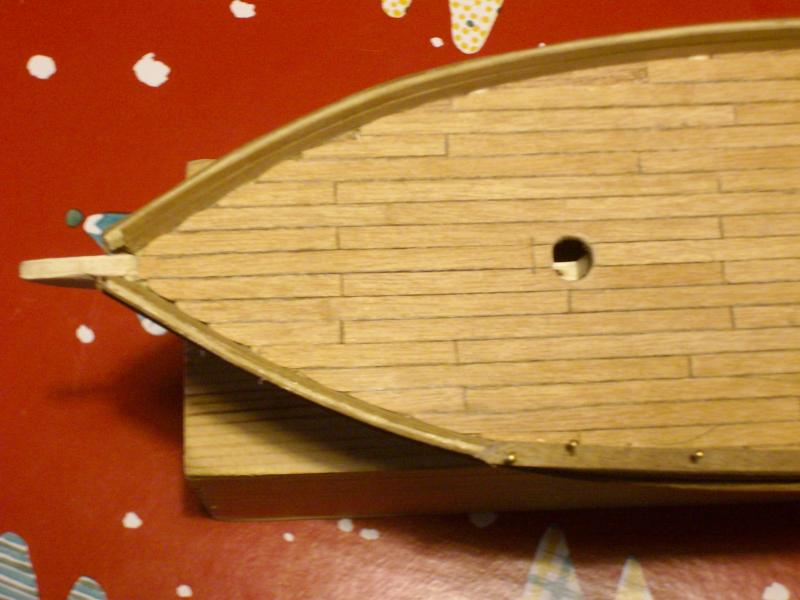

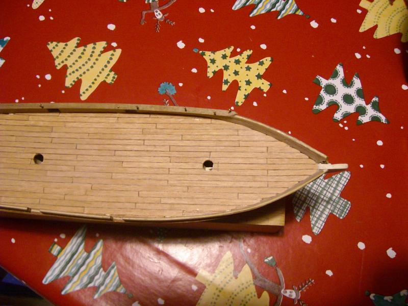

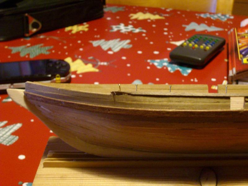

Posto alcune foto della progressione dei lavori. Il capo di banda L'ho provato a incollare x intero, a voi i risultati. Oggi esco e prendo dei nuovi legni. Quello e' legno di noce. Posso sostituirlo con qualcosa di piu' morbido, oppure lo taglio in diverse misure.
Roby

secondo me se trovi un pezzo delle stesse misure di faggio visto che lo scafo è molto filante lo pieghi tranquillamente come vuoi tu senza problemi e potresti magari prima di incollarlo dargli una mano di mordente noce per renderlo simile a quello nel kit.
Il faggio evaporato lo metti mezz'ora in acqua e diventa morbidissimo anche da piegare di taglio! Per quanto riguarda la lunghezza vale il discorso di Sebastian della scala quindi potresti tagliarlo a pezzi di 10 cm come per il fasciame. Se riesci a incollarlo senza usare i chiodini sarebbe meglio se no poi ti rimangono i segni dei buchi

Ok. oggi vado al brico e lo compro. X i buchi come vedi rimangono. Al massimo lo taglio a 10 cm x volta.
Roby

Ciao Roby,
mannaggia i chiodini non dovevi usarli, ora ti resteranno dei crateri che hanno davvero poco di realistico, a meno che tu non decida di sostituire tutto il capo di banda. In generale chiodi/spilli ecc. sono banditi quando si tratta di legno a vista, proprio perchè, nella maggior parte dei casi, lasciano dei fori che difficilmente sono in scala e/o al posto giusto. Detto questo, mi ricordo che feci quella curvatura usando una variante della piegatura a caldo, che ora cercherò di spiegare.
Come prima cosa si bagna leggermente il listello, senza farlo impregnare, serve solo per evitare che si bruci il legno col calore, visto che il tutto non va colorato e le bruciature in bella vista non sono il massimo . Nel frattempo, si lascia arroventare una pinza in acciaio con le punte piatte su una fiamma, ad esempio quella dei fornelli della cucina. Dopo qualche minuto, si appoggia il listello su di un piano e usando una combinazione di pinza bollente e manine si da la giusta curvatura. Si tratta, in effetti, di una vera e propria "stiratura" del listello.
Ci sono un paio di cose da tenere in considerazione nell'usare questa tecnica: per la vostra incolumità, fate moooolta attenzione a come maneggiate la pinza, pena ustione di secondo grado di qualche polpastrello o di una zona della mano a caso. In alternativa potete farvi aiutare da un genitore o da una persona adulta
Seconda cosa: prima di piegare il listello, fate attenzione alla direzione della venatura, perchè potrebbero crearsi delle schegge non molto simpatiche. Per capire in che modo piegare il legno, basta fare una prova a mano: prendete il listello e piegatelo in un senso e poi nell'altro. Guardando attentamente la venatura, si riesce a capire se il listello tenderà a scheggiarsi seguendo l'andamento delle fibre del legno. Il senso in cui piegare è quello in cui le fibre del legno tendono a sovrapporsi. Non so se sono stato chiaro, ma potete fare voi stessi delle prove prendendo un listello e piegandolo, vi assicuro che si vede abbastanza chiaramente.
Infine, allego una foto per mostrare i risultati così ottenuti. Come vedete, per realizzare il capo di banda è stato piegato il listello tutto intero, cosa non molto realistica, ma allora le mie nozioni storico-modellistiche non erano molte

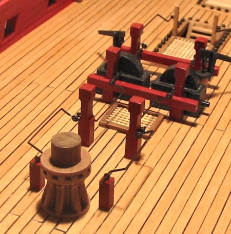

Caro Panda, prima delle manovre ci sono tantissime cose a cui pensare..
ovvero la rubrichetta di sebastian sulle sovrastrutture...con immagini allegate
iniziamo dai carrabotini..quelle griglie in legno mobili che davano accesso ai ponti inferiori o alle stive di carico nei velieri antichi..occhio ai listelli tra i quali li racchiuderai..smussali tanto ricordati che non c'erano spigoli sulle navi..
nel tuo caso come in tanti casi modelli non sono preveste vere e proprie aperture alle stive o ai ponti inferiori..allora che ci mettiamo a fare i carrabotini, quaindi delle griglie?.....partendo dal presupposto che quelle che hai tu nel kit sono 3x3m quindi a reti fine potresti annerire o leggermente brunire la parte sottostante in modo da sembrare in ombra..e poggiarci al di sopra il carrabotino...
poi, le cavigliere..ce ne sono tante e vari tipi diversi..credo che le tue siano le più classiche..io se fossi in te cambierei le caviglie in otteno con cavilgie in legno sono più realistiche e a legnano costano tipo 1.33€ 50...
il cabestano..ricordo che l'abbiamo visto assieme il cabestano dato in dotazione al black prince...brutto, in ottone brunito..partendo col presupposto che la maggior parte dei cabestani erano in legno ti conviene anche quello cambiarlo..e data la scala di prenderlo come quello che ti ho fatto vedere costa solo 1€ e rende parecchio! ...
il timone...nella black prince è visibilissimo il timone a barra..ma tu mi hai detto, anche se non l'ho visto, che c'era nel kit anche un timone a ruota...cosa inusuale per una nave così piccola...ma secondo me se vuoi adottarlo dovresti seguire l'esempio che danno sul bounty e su molte altre navi ovvero una serie di tiranti che trasmetteva alla barra i comandi del timone...
i cannoni quelli del tuo kit sono in due pezzi..affusto e canna entrambi in ottone, posti come mostrano le immagini sono errati...DEVONO ESSERE ASSICURATI ALLA PARATIA...o al primo sparo il rinculo avrebbe lanciato 1 tonnellata e mezza di cannone contro la paratia posteriore ad esso fracassandola solitamente i tiranti erano 2 per lato..più le varie corde arrotolate ai piedi delle ruotine posteriori del cannone e servivano ai marinai addetti al pezzo x metterlo in batteria ringrazia il cielo di avere solo 4 cannoni...
infine le ancore non hanno gru di capone quindi sorvolerei, io comprerei qualche accessorio quali botti o secchi o quand'altro x arricchire il ponte di particolari..oltre che una scialuppa!!!!!!
se non vuoi autocostruirli li uoitrovare a legnano al solito negozio portando direttamente i codici che trovi qui Navimodellismo by Corel
ora ti posto 1 pò di foto esplicative
