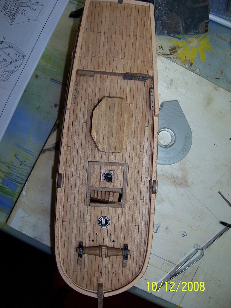

quel tubo a L rovesciata che si vede sul ponte nella terza foto è il camino delle cucine? C'era nel kit o l'hai autocostruito? nel caso come?

Registrato dal: Feb 2008
residenza: Vercelli
Messaggi: 1,460
perru82 è un newbie...
si è proprio quello ma era già compreso nel kit in qualche lega di metallo....

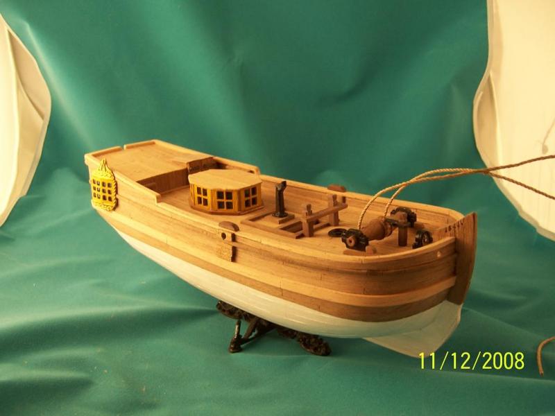

piano piano i lavori vanno avanti....

Vecchio 11-12-08, 01:29 PM   #169
Registrato dal: Aug 2007
Messaggi: 1,009
francisdrake è un newbie...
Invia un messaggio tremite Skype a francisdrake
Wink
Mi pare che ci sei, in generale. faccio un paio di commentini mirati a migliorare l'aspetto generale: il camino mi pare che sia forato solo per pochi mm, poi si vede il pieno che luccica, internamente. Prova a prolungare il foro, rendendolo un po' più profondo. Se non riesci, dipingi con nero opaco l'interno, in questo modo non luccica e dà la sensazione di profondità. Se poi ti vuoi divertire, si potrebbe sostituire con un tubicino dello stesso diametro in ottone o in rame, si trova nei negozi di modellismo. Bene l'argano, ci monterai anche la nocchia, lo sontro che serve a bloccarlo? La mastra non la farei nera lucida, in fondo era fatta da chiavette, se vuoi "zeppe" di legno, incastrate tra albero e ponte. Si potrebbe fare in legno, un anello con delle tacche che simulano le zeppe affiancate. Ultima nota, per il prossimo modello: occhio a scegliere il legno, sul capodibanda si vede una venatura che nella realtà risulterebbe fuori scala. Meglio un essenza uniforme, compatta e senza venature! Buon lavoro,

Vecchio 11-12-08, 02:06 PM   #170
tutte le parti che vedi in nero sono opache. Proverò a fare delle foto migliori con luce diffusa e senza flash, in queste foto l'ocra delle finestre sembra un pugno in un occhio e il nero sembra lucido ma nella realtà non è cosi. Per il buco del camino ci provo perchè l'ho già incollato ma credo di riuscire a farlo il buco più lungo.
Il blocco dell'argano devo ancora montarlo. Stavo cercando di fare la colonnina che lo regge in modo "decente" .
Per la mastra hai perfettamente ragione sul farla in legno.....ma ho qualche problemino a farla e ho deciso di mettere quella. Comunque ci proverò ancora prima di montare l'albero, se me ne viene una bene o se mi puoi dare qualche consiglio per farla ci provo molto volentieri.
Il legno era quello del kit ed è quello che è.... come tutto il resto del kit..... nà schifezza!
Marco

Wink Mastra
Probabilmente la maniera più semplice è farla in più pezzi e non incollata al ponte, ma all'albero, facendo attenzione a montarla all'altezza giusta, altrimenti potrebbe risultare sollevata rispetto al ponte, oppure l'albero potrebbe non toccare il fondo della scassa (minore dei mali, in fondo). Procedi così: ricavati i pezzi da un blocchetto di legno pieno qualsiasi, basta che sia compatto. Devi solo far attenzione all'altezza, che deve essere uguale per tutti i pezzi e uguale all'altezza della mastra. Con una lima, ricavati su ogni pezzo il profilo circolare che poggerà sull'albero, il resto del contorno non importa come viene. Incolla i pezzi all'albero, facendoli combaciare l'uno a fianco dell'altro, con colla vinilica. Fatto? Ok, quando è tutto asciutto, con carta vetrata fine comincia ad arrotondare la parte esterna della mastra, finchè non ottieni un cerchio più o meno perfetto. Tutto qua. Ho affrontato un problema simile per fare degli anelli per bloccare le sartie sugli alberi a colonna, che non hanno le crocette che impediscono alle sartie di scivolare giù. Creare un anello dlle dimensioni che servono a noi tagliando e forando il legno è problematico, perchè l'anello tende a spaccarsi lungo le fibre, il foro non è mai come si vorrebbe, si scheggia, ecc...alla fine ho fatto come ho detto ed ha funzionato. Ciao

Dimenticavo la soluzione più complicata, che mi appresto a seguire tra non molto (spero): fare la mastra affiancando le chiavette una ad una attorno all'albero, come dal vero. Se vuoi farti del male....

ma se io prendo un quadratino leggermente più grande faccio il buco in mezzo con un trapano allargandolo piano piano, poi lo limo attorno per dargli l'aspetto circolare e poi lo taglio in diverse parti? Dici che viene nà schifezza? Più che altro ci sarà il rischio che facendo il buco si spacchi il pezzettino.
