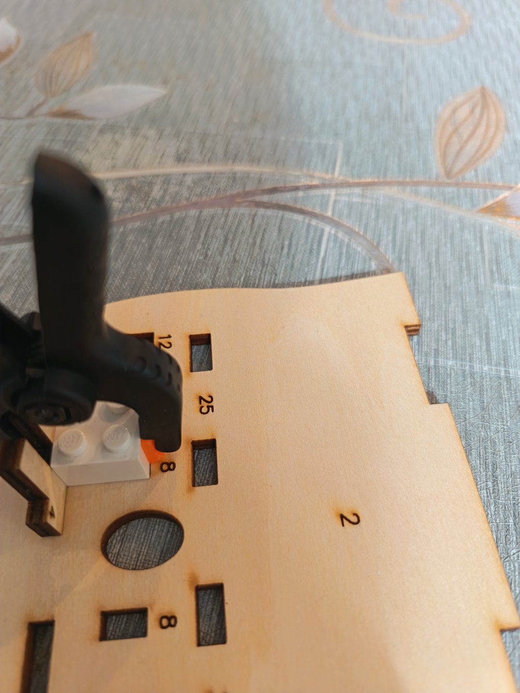

E finalmente, dopo un po' di apprensione legata alla paura di sbagliare, parto con il mio primo veliero wip, la soverign of the seas. Siate clementi, è il mio primo modello regalatomi dal mio papaà che non può più farlo purtroppo. Spero di esserne capace.
La prima cosa che ho fatto è montare il primo pianetto a sinistra nell'ordinata 2. Ho dapprima provato l'incastro, poi messo della colla vinilica sia nell'ordinata che nel pezzo 3 e verificato che i due pezzi fossero a 90°, con un pezzo della Lego per averne la certezza (un trucco che ho visto su internet). Fermato tutto con un morsetto, ricontrollato che i pezzi fossero a 90° e aspetto l'asciugatura della colla. Domani penso di montare il pianetto di destra. Ho deciso di procedere il mio wip lentamente, non ho fretta e non voglio sbagliare.

E ...Ho dapprima provato l'incastro, poi messo della colla vinilica sia nell'ordinata che nel pezzo 3 e verificato che i due pezzi fossero a 90°, con un pezzo della Lego per averne la certezza (un trucco che ho visto su internet)...
Si impara sempre qualcosa di nuono

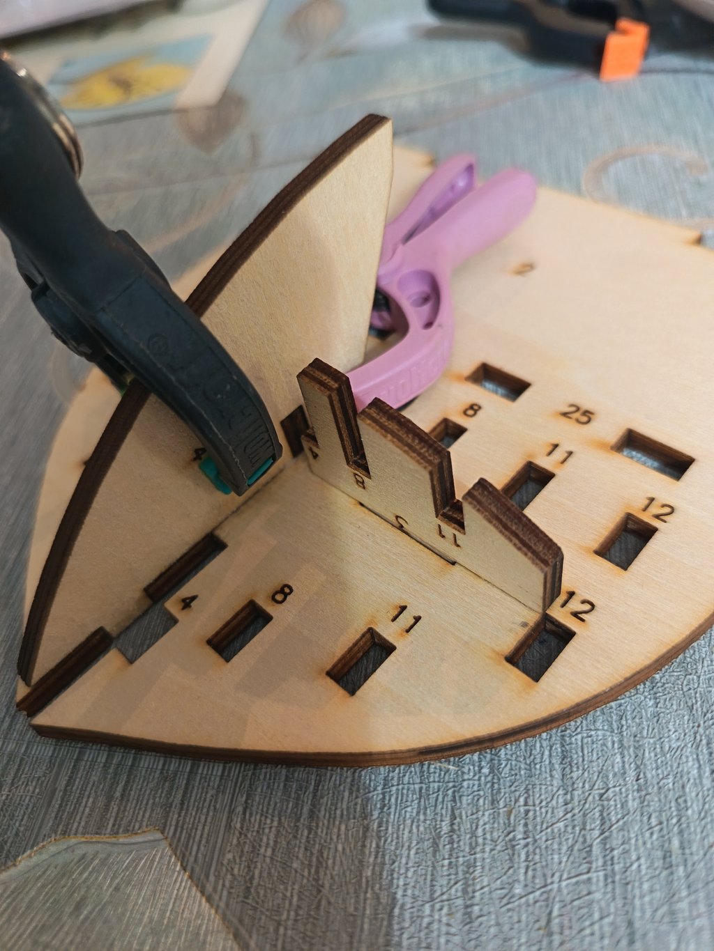

Stasera un altro piccolo passo: incastrata la sagoma di prua sinistra n.4 sull'ordinata 2 e bloccata con morsetti.

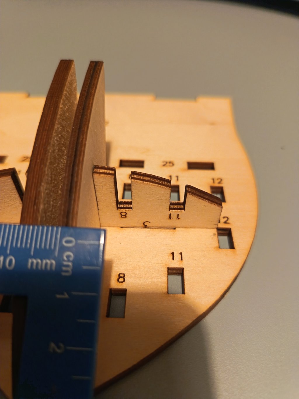

Procedo con la sagoma di prua destra n.4 sull'ordinata 2. Il manuale poneva l'attenzione a tenere sempre la distanza di 4 mm tra le due sagome per poi permettere all'ultimo pezzo di incastrarsi perfettamente. Ho deciso di incollare solamente la sagoma di prua destra senza incollare anche la falsa chiglia ma mettendola comunque in posizione per mantenere la distanza (infatti l'incastro è perfetto con una modestissima frizione tra i pezzi in legno) e per permettere la perpendicolarità tra i pezzi. L'altro vantaggio era lasciare la falsa chiglia separata per avere la possibilità di usarla per costruire lo scaletto di montaggio, che però ho già deciso di ordinare per paura di sbagliare il montaggio (sono ancora alle prime armi)

Incollate le due sagome di prua nr.4 all'ordinata nr.2 e controllato che tra le due resti uno spazio di 4 mm costante.
