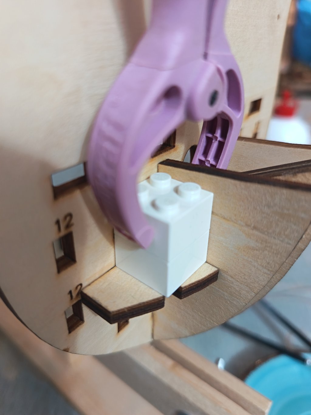

Nel frattempo mi è arrivato lo scaletto di montaggio così posso lavorare più comodamente. Ho incollato una delle sagome di prua nr.8 all'ordinata 2, controllando la perpendicolarità. Ho tenuto buono il consiglio di non procedere al montaggio dei cannoni per ora, anche perchè ho dimenticato di acquistare il primer per il metallo del cannone, per cui aspetterò il prossimo week end per acquistarlo.
Sovereign of the Seas De Agostini-scaletto-di-montaggio.jpg   Sovereign of the Seas De Agostini-sagoma-di-prua-8-dx-1-di-2.jpg

Procedo col montare la sagoma di prua di sinistra numero 8 sull'ordinata nr. 2 controllandone la perpendicolarità. Domani inizio ad incollare le ordinate 5 e 6 prima di posizionarle sulla chiglia 4
Sovereign of the Seas De Agostini-sagoma-di-prua-8-sx-frontale.jpg   Sovereign of the Seas De Agostini-sagoma-di-prua-sx-8-laterale.jpg

Buongiorno, l’idea dei lego per la verifica della perpendicolaritá é davvero ottima.
Ti seguo con interesse
Buon proseguimento!
ALex

Grazie. Si guarda a volte piccole idee ti risolvono la vita 😅
