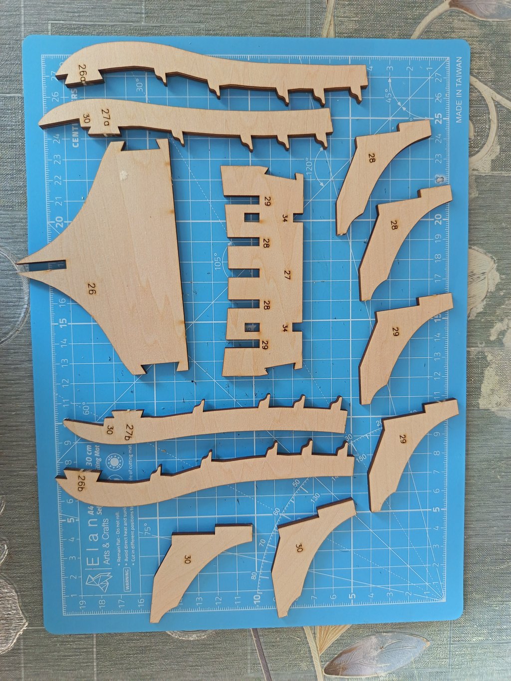

Completata anche l'uscita 9 ovvero le ultime due ordinate della sezione di poppa.
Ho iniziato come sempre rimuovendo dalla fustella i pezzi che mi sarebbero serviti e carteggiato i punti di taglio con carta abrasiva a grana media (FIg.1)
Sono passato così ad assemblare l'ordinata 26 incollando le alette 26a e 26b (in questa fustella c'erano delle minime discrepanze per l'incastro per cui ho dovuto carteggiare leggermente per assicurare che l'incollaggio fosse preciso)

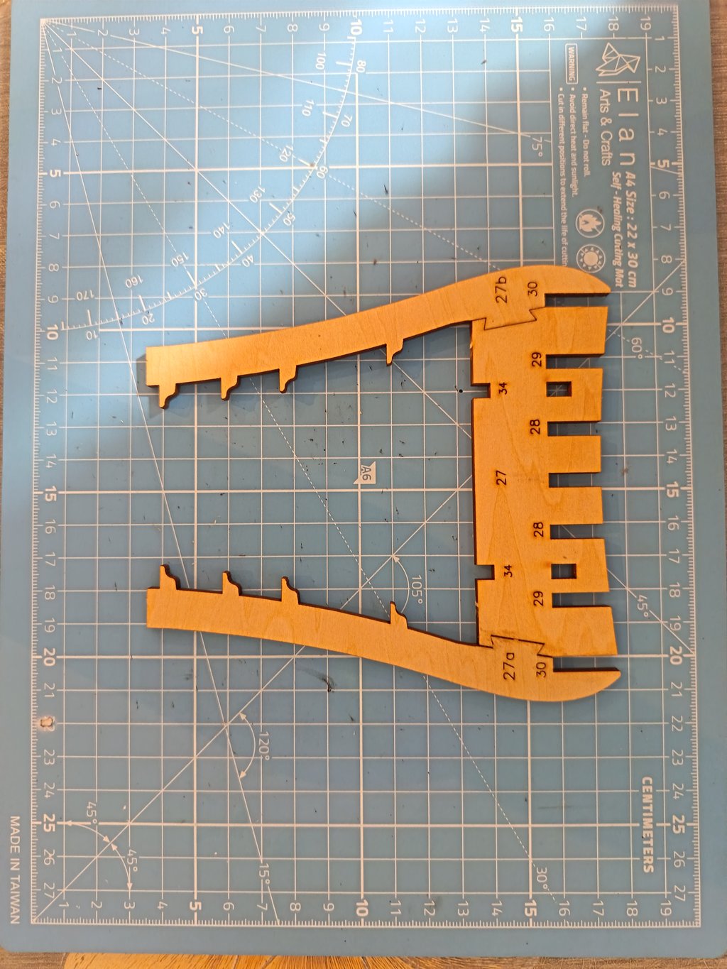

Stesso discorso per l'ordinata 27 a cui ho incollato la 27 a e b( fig.2)

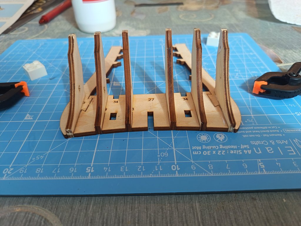

A questo punto ho incollato le mensole dalla 28 alla 30 facendo sempre attenzione alla perpendicolarità delle ordinate (fig. 3,4 e 5).
Infine, ho incollato l'ordinata 26 alla struttura e inserito a secco la 27 senza incollarla perchè ho guardato un po' le uscite future e mi servirà un po' più di spazio per cui l'ho solo messa in sede senza colla (fig. 6 e 7).
Terminata così l'uscita 9. A presto

Ciao, vedo che stai facendo un buon lavoro, perciò ti segnalo un paio di cosette che, secondo me e quello che vedo, dovrebbero essere migliorate:
1) Se non mi sbaglio, a centro scafo c'è un'ordinata che rientra. Se fosse vero, una volta finito il fasciame, risulterebbe un ingobbimento.
2) Mi sembra che l'angolo di quartabuono a poppa e soprattutto a prua, sia molto scarso, visto che si vede ancora l'annerimento del taglio; vicino alla prua l'area annerita si dovrebbe ridurre a meno di un millimetro. Probabilmente la grana 1000 è troppo fine per un primo lavoro di "sgrossamento".
Per spiegarmi meglio allego una foto nella quale si vede che l'area annerita è massima a centro scafo e si riduce in maniera diversa alle estremità.
Buon proseguimento!
Rodolfo

L'importante è che i listelli si appoggino su tutto lo spessore delle ordinate, non sullo spigolo. E' molto utile verificare la rastremazione appoggiando un listello di prova man mano che il lavoro procede. Se vi è una mancanza, si rimedia incollando un listellino di spessore adeguato sull'ordinata. Quando l'occhio è soddisfatto, si può considerare concluso il lavoro. Ci vuole molta pazienza!
Buon lavoro!
