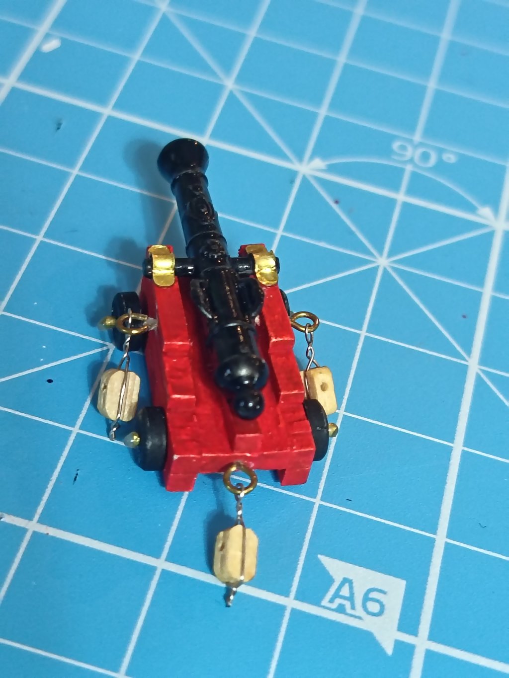

Eccomi, ho finalmente finito l'uscita 6 (ho deciso per non appesantire il forum con tanti messaggi di scrivere ad ogni fine uscita così magari riesco a gestire meglio il tutto). COmpletati i bozzelli che so che a voi col filo in acciaio piaceranno pochissimo (non è che non voglio ascoltare i consigli ma essendo la mia prima nave non riesco ad essere ancora così esperto da uscire fuori dagli schemi). Ho infilato negli occhielli del cannone i 3 bozzelli e così la parte cannone è finita.

Ciao, perdonami la franchezza, ma vista la cura del particolare nel fare gli affitti, quei bozzelli arrangiati così cozzano troppo con il contesto. Prova a fare gli stroppi con il refe, per avvicinarti alla realtà. Sicuramente ci metterai piu tempo però proverai piu soddisfazione

Ciao, perdonami la sincerità, concordo con Felipe Max, i bozzelli preparati e attaccati agli affusti, scusami se mi permetto, stridono fortemente con il cannone che effettivamente hai preparato proprio bene. È vero che trattasi della tua prima nave ma in giro ci sono talmente tanti tutorial che non puoi non provarci. Scusami ma sono i particolari a rendere belli un modello

Concordo con il consiglio degli altri amici. Ora devi rimetterci mano perforza . A parte gli scherzi, ma le istruzioni della De Agostini cosa prevedono?? Per il resto bravissimo e buon proseguimento

Siete dei tentatori mannaggia allora le istruzioni della de agostini mi hanno dato sto filo d'acciaio e prevedono il tutto come ho fatto io anche se ovviamente ho capito che la cosa non è proprio il massimo. ho visto che anche Prodiere nel suo wip ha usato lo stesso filo. Domanda... devo sostituire il filo acciaio 0,15 con il refe di un diametro uguale? anche perchè io con i fili di corda secondo me lavoro meglio rispetto all'acciaio...

Ciao, visto che con la corda lavori meglio allora usala. Stesso diametro del filo d’acciaio, refe 0,15

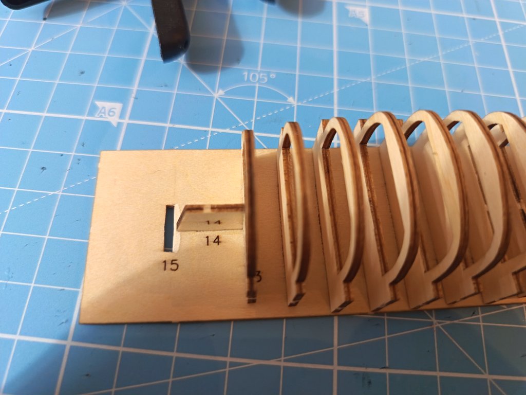

HO terminato l'uscita n.8, ovvero l'inizio della costruzione della lancia. Per prima cosa ho staccato tutti i pezzi dalla fustella e li ho carteggiati nei punti in cui erano fissati alla fustella stessa (fig.1).
Nelle istruzioni c'era l'indicazione di incollare il listello maggiore al di sotto dello scaletto di montaggio ma ho preferito non farlo per avere più maneggevolezza durante le fasi successive per cui lo farò in seguito.
Ho incollato le due semiordinate 3 all'ordinata 1 controllando che fossero perpendicolari (fig.2)
A questo punto, prima di incollare il tutto allo scaletto ho controllato a secco che il pezzo si inserisse bene (ovviamente no) per cui ho carteggiato in modo finissimo lo slot 1 (ho fatto la stessa cosa per tutte le ordinate) e, una volta controllato che i pezzi combaciassero, ho incollato (fig.3)
Passato così a incolare tutte le ordinate dalle 2 alla 13 (fig. 4)
Prima di incollare il pezzo 14 ho, come da istruzioni, inclinato il foro dello slot 15 in modo tale che ci fosse parallelismo con il lato obliquo del 14. Provato tutto a secco e incollato il pezzo 14 e 15 (figure da 5 a 8)
