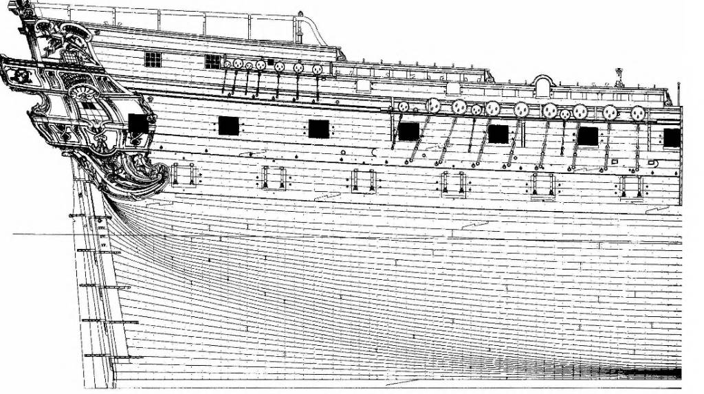

Ciao a tutti,
Ti posto delle foto magari ti tornano utili....Allegato 457982Allegato 457983Allegato 457984Allegato 457985

Ciao Carmine, le tue foto sono assai gradite e molto eloquenti!
La prima foto da che libro è tratta? Potresti postarmi anche le tavole 80 e 81?
Con la mia scala (1:75) posso quindi andare con listellini da max 80 mm (pari a 6 metri reali) palellati alle due estremità e sfalsati tra loro per evitare che le giunte si sovrappongano?
E la chiodatura come dovrebbe essere realizzata?
Grazie!!!

Le tavole 80 e 81 non sono rilevanti, mostrano le cinte intere da poppa a prua, per questo non le ho postate.
La chiodatura in scala è ostica; un chiodo nella tua scala è invisibile ed è per questo che molti particolari vengono omessi nel modellismo navale proprio per la scala del modello. Se vuoi metterli, tieni conto che devono seguire le ordinate, ma quelle vere....
