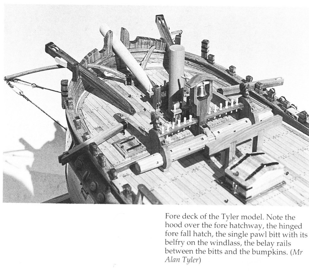

conteleopoldo 23-08-24 07:14 PM
Allegato 438453
Scusate, a cosa servivano i due “bumpkins” a prua dell’Endeavour vicino alle gru di capone? Grazie
Killik 24-08-24 09:58 PM
Originariamente inviata da conteleopoldo (Messaggio 1558232)
Allegato 438453
Servono a rinviare delle manovre dei pennoni di civada.
Alla varea portano dei bozzelli di rinvio, e fungono praticamente da buttafuori.
conteleopoldo 27-08-24 01:19 PM
Originariamente inviata da Killik (Messaggio 1558251)
Grazie ora ho capito. Posto anche una foto di come sto preparando i pomi finali degli alberi, da un tondino di legno.Allegato 438534
Killik 28-08-24 01:50 PM
2 allegato(i)
ERRATA CORRIGE!
Nella parte inferiore di questi bastoni vengono fissate delle manovre dormienti che fanno da "strallo" al bastone stesso (prima immagine, numero 15).
Nella parte superiore invece hanno i bozzelli per il rinvio della scotta del trinchetto (seconda immagine, AM1, AM2, AM3)
Le immagini sono tratte dal 74 cannoni di Boudriot.
