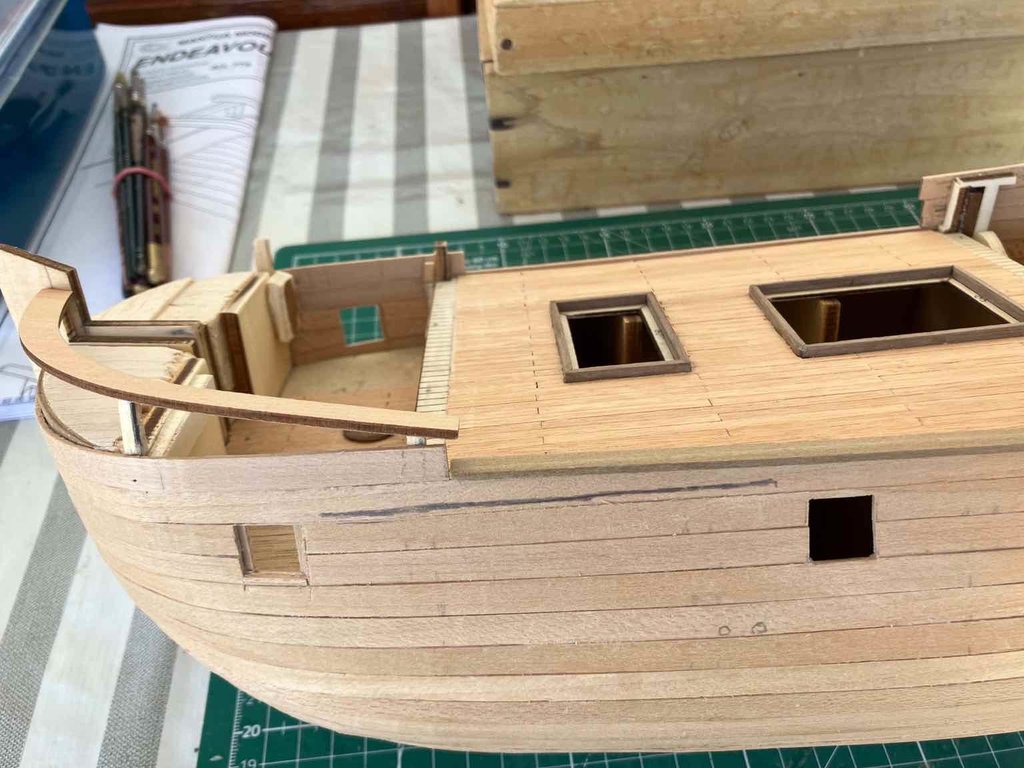

conteleopoldo 10-09-23 06:07 PM
2 allegato(i)
Allegato 425563Allegato 425564
E come mi consigliereste di eseguire murata e capodibanda?
1- continuando la linea del capodibanda di prua o
2- eseguendo un”salto” applicando piccoli raccordi verticali tra i capodibanda?
Davide69 12-09-23 03:27 PM
Endeavour della Mantua: cerco alcuni consigli
La venatura del legno del capo di banda deve seguire la curvatura. Per ovviare al problema che un listone molto spesso non si possa piegare, ti conviene farlò a pezzi sagomati poi uniti, possibilmente in massello e non in compensato. Le finestre a poppa sarebbero state più carine e precise se fossero in compensato e traforate. Il tavolame dei ponti è sempre di un colore chiaro naturale essendo in realtà levigato con pietre pomice onde evitare di ferire con schegge i piedi dei marinai , e in scala è privo di venature, come il tiglio.

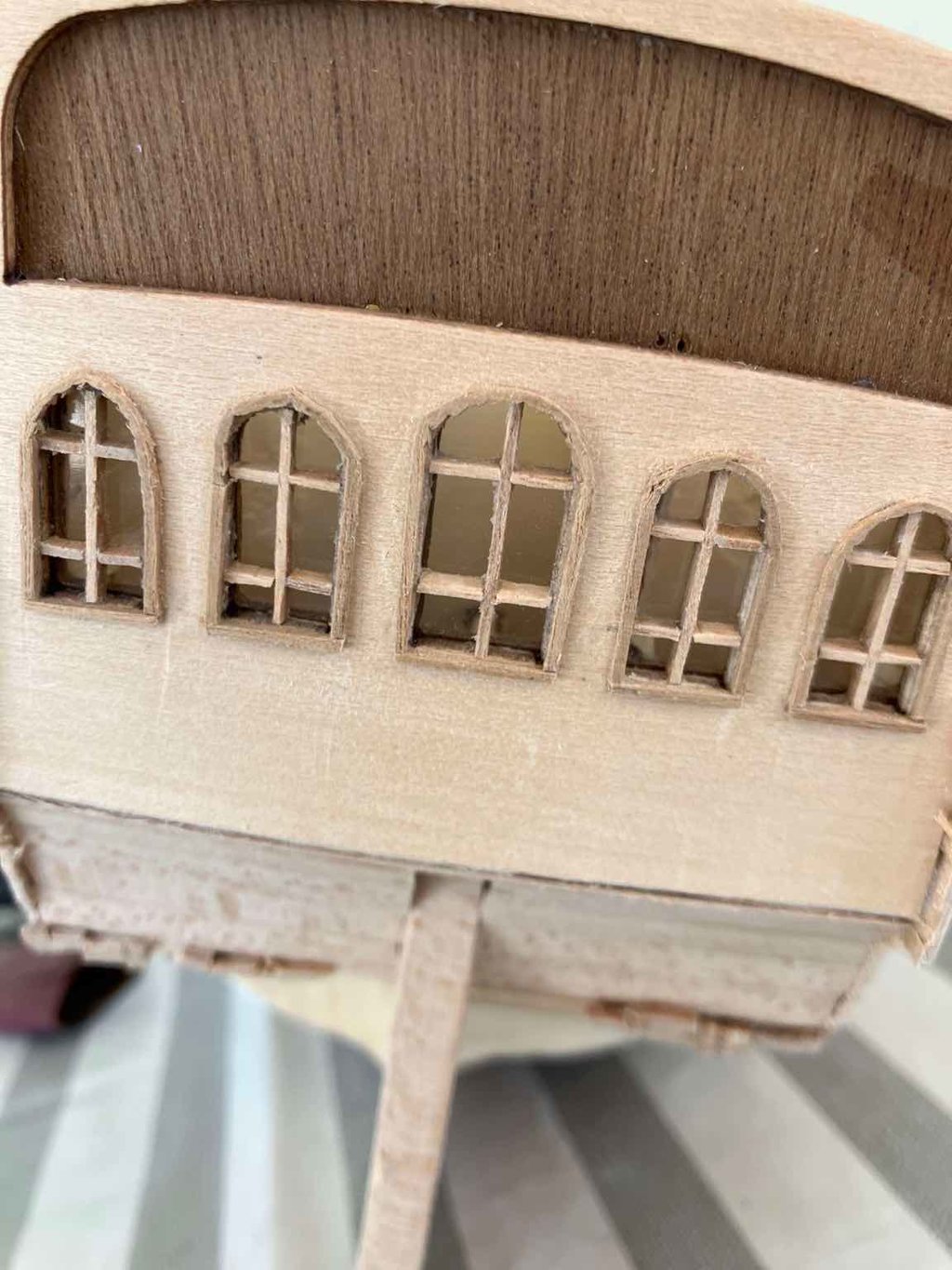

conteleopoldo 12-09-23 06:30 PM
Allegato 425721
Ecco le finestrelle che ho eseguito con finto vetro e telaio auto costruito come farò anche per la finestra laterale. Per quanto riguarda il capodibanda io intendevo un’altra cosa
Davide69 13-09-23 12:26 AM
Proprio perchè le ho viste, consiglio di rifarle in compensato traforato. Per quanto riguarda il capodibanda non so cosa intendevi, ma comunque le venature seguono la curva e non sagomando semplicemente il compensato. Questi sono i miei umili consigli che cercavi e mi son permesso di darteli perchè li richiedevi.
