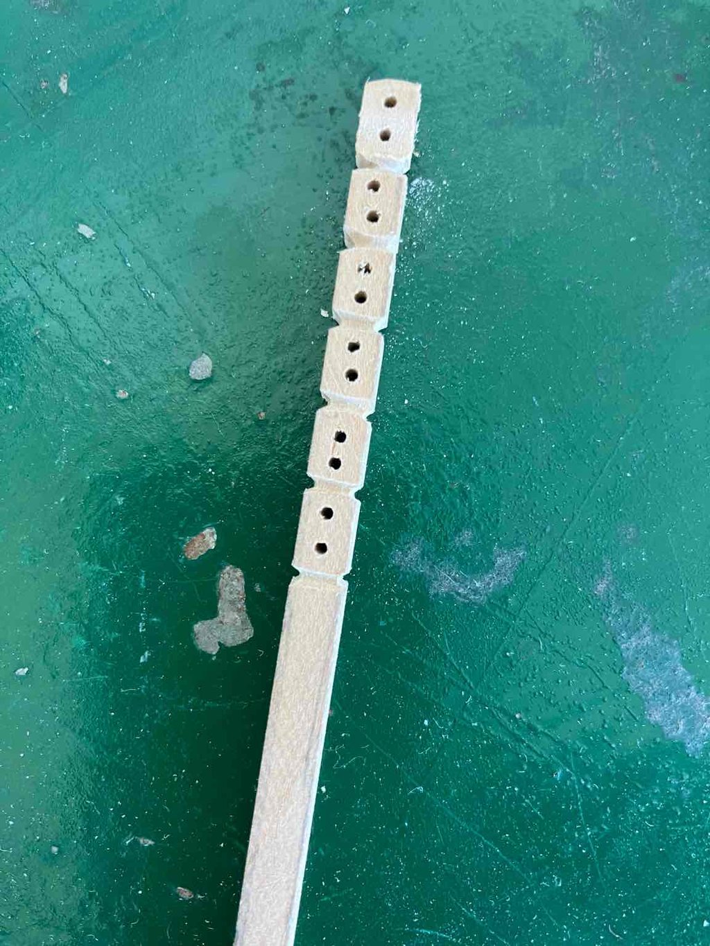

Lo so, sono fatti male, diseguali, improponibili e che mi faranno optare per comprarli già fatti, ma anche io ho voluto cimentarmi nell’autocostruzione dei bozzelli a violino e questo è il (cattivo) risultato del lavoro a mano e degli attrezzi anni ‘60 con cui lavoro…
felipe.max 05-06-24 07:19 PM
Io credo che quelli commerciali non siano tanto migliori, almeno quelli delle case che conosco. Secondo me se ci riprova potrebbero migliorare.. La forma, sempre secondo me dovrebbe essere più allungata, gli spigoli "addolciti" con carta vetrata della grana giusta, basta armarsi di un po' di pazienza e procedere con calma, d'altronde per costruire dei bozzelli i suoi attrezzi anni sessanta sono più che sufficienti, lime e carte vetrate possono fare miracoli..
pino65 06-06-24 12:41 PM
parole sante Felipe tante limette e tanta tanta cartavetrata
conteleopoldo 07-06-24 10:36 PM
Ok riprovo. Anche perché sul sito della Mantua devo comprarne per forza 100 e costano ben 20 euro
