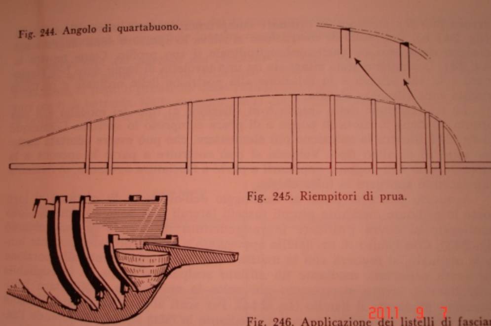

Ci provo io. L'angolo di quartabuono é quello che si crea modificando il profilo delle ordinate più vicine a prua e a poppa per favorire il posizionamento dei listelli in prossimità dei predetti punti dello scafo. Per avere un'idea di quanto si debba " consumare" tali profili é sufficiente poggiare a secco un listello per tutta la lunghezza del modello. Ciao e buon lavoro
Vecchio 19-05-22, 11:23 AM   #14
L'avatar di Black buccaneer
Registrato dal: Oct 2018
Messaggi: 1,575
Un'immagine a corredo di quanto già scritto da Massimo. Santa maria 1:65 - amati-img_20220519_100151.jpg
Black buccaneer non è in linea   Rispondi quotando
