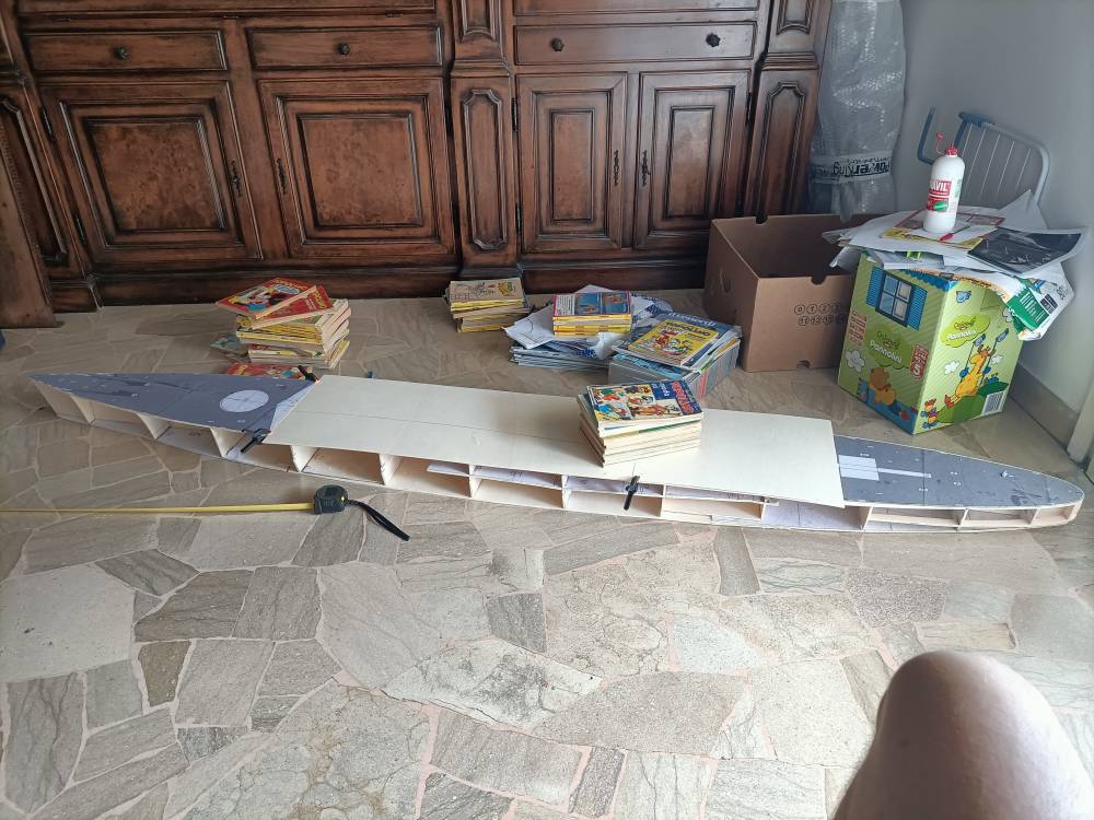

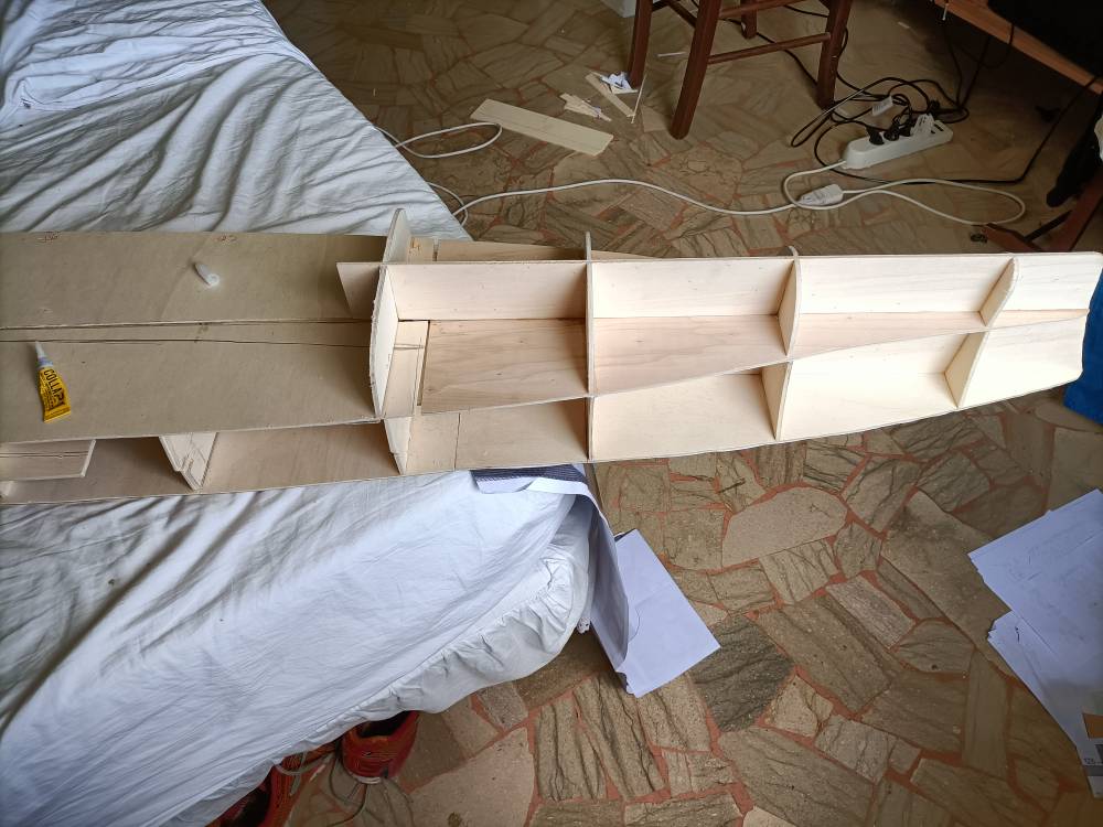

buon giorno alla fine dopo molti mesi ieri l'altro ho iniziato il lavori.nel titolo ho accennato che non ho idea di che nave sia.
da le pubblicazioni Polacche e da alcune parti dice che dovrebbe essere la Vittorio veneto ma la chiglia sembra essere quella della Roma.
in ogni caso é una nave.
sono partito da una pubblicazione di un modellino in scala 1/350 che ho scansionato e ringrandito per la scala 1/120.
la nave da ponte di prua a quella di poppa é lunga 2,05.8m se é la Vittorio veneto credo che sia la più grande riproduzione esistente fino ad ora. se invece é la Roma penso di essere uno dei tanti.
comunque la pubblicazione Polacca ha una buona struttura(ma bisogna metterci mano in modo che tutto torni) alcune ordinate sono fuori misura per la sagoma della chiglia. buona la falsa chiglia
consiglio di realizzare uno scaletto di costruzione perché non é presente e si rischia di avere una banana alla fine dei lavori. io mi sto aiutando con dei quadrelli da incollare tra le ordinate e la falsa chiglia.
questo mi permette di avere una pezza di appoggio per la sagoma della chiglia.
va rifatta la sagoma centrale della chiglia da ordinata 9 alla 4 che se no é fuori misura di 27/30cm anche il ponte di prua va riatta e raccordata con quella di poppa.
altrimenti viene fuori sagoma.
2 foto del lavoro svolto fino ad ora.
ho fatto anche la torretta di poppa ma mi é venuta inregolare da una parte vorrei rifarla ma la parte inregolare stà a destra quindi non si vede. per le prossime staro più attento magari se mi riparte la scimmia rifaró anche quella di poppa.
in totale per fare il lavoro della chiglia(solo taglio e assemblaggio) credo ci vorranno 5 giorni adesso sono a 3 ma ho ancora da tagliare e raccordare la seconda parte delle ordinate.
a mi sono dimenticato di dire che le sez. sono 3 poppa centrale e prua quindi vi dovete arrabbattare per raccordarle bene.
per adesso credo di aver finito.
penso che fra non molto mi rimetteró al opera. vedismo cosa imbastisco.
buona serata.

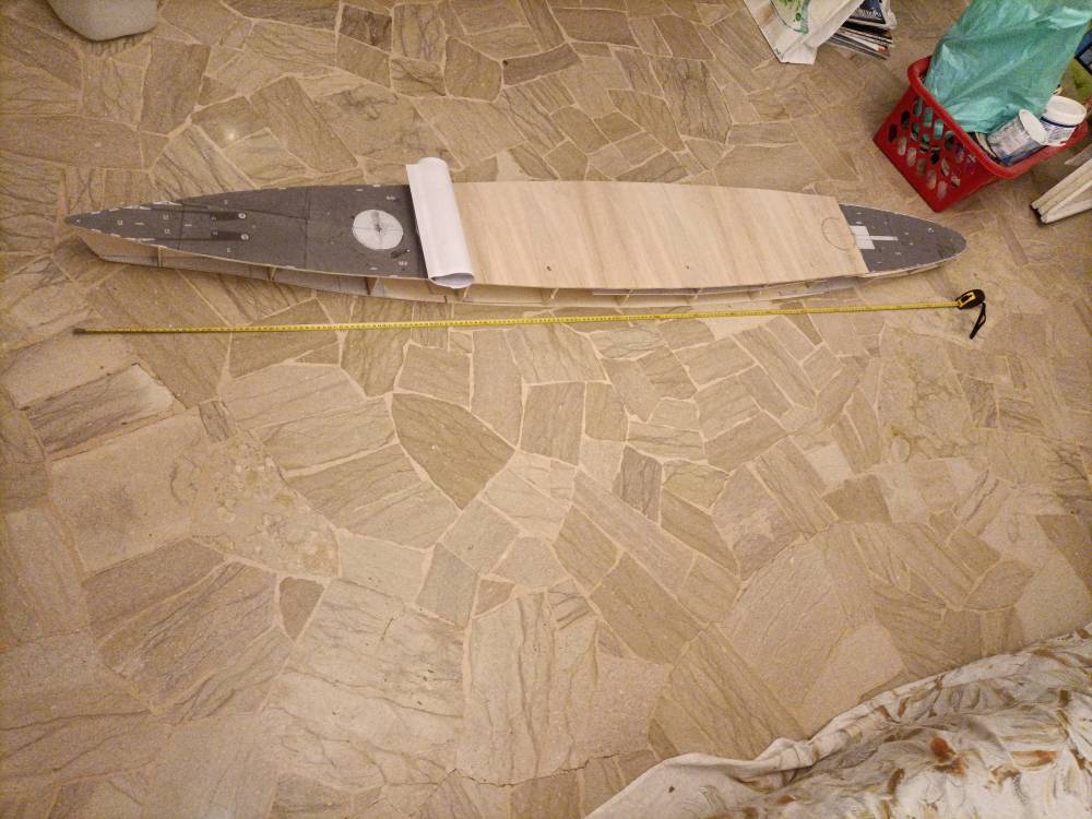

oggi rifatto il ponte,fortunatamente ho ancora parecchio pioppo da 3mm quindi per il momento non é un problema.
tagliato le sagome della 2a torretta.domani forse la assemblo sicuramente rimetto mano al ponte.
per adesso non ho nient'altro da dire. aggiorno non appena ho cicca da dare.

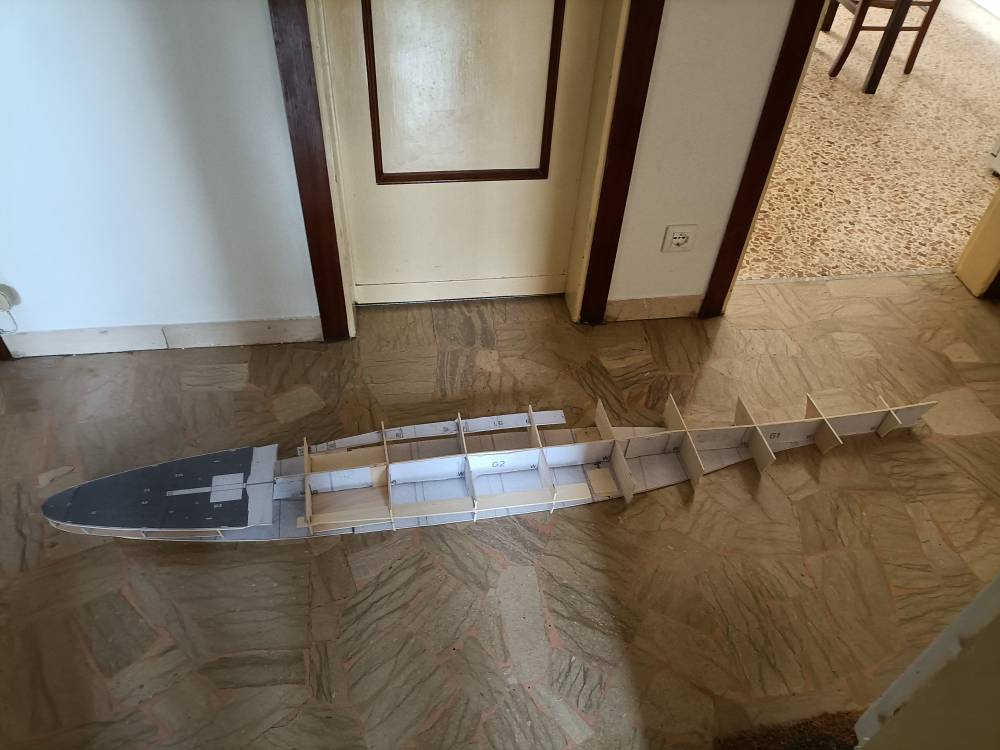

Buon giorno a tutti è con immenso piacere Che annuncio Che Il cantiere è riaperto
A breve aggiornamentiautocostruzione nave Classe Littorio Forse Roma-img20210921115319.jpg

2 foto per la cronacaautocostruzione nave Classe Littorio Forse Roma-img20210921205625.jpgautocostruzione nave Classe Littorio Forse Roma-img20210921205629.jpg

piccolo aggiornamento oggi ho fatto tre ordinate che non cerano nel papper model
in pratica sono andato a ricostruire le tre ordinate di prua che serviranno per la posa del fasciame una foto di rito del dopo e del prima.
a prestoautocostruzione nave Classe Littorio Forse Roma-img20211102150408.jpgautocostruzione nave Classe Littorio Forse Roma-img20210921115319.jpg

Originariamente inviata da At-6texan Visualizza il messaggio
a prestoAllegato 396732Allegato 396733
