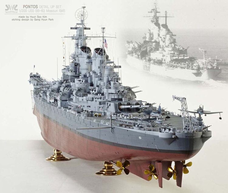

In realtà mi sa che qualche curva scomoda ci sarà. Per esempio, ce se ne può rendere conto guardando questa foto, che ho trovato in rete (non si tratta della Roma, ma della corazzata americana Missouri, comunque il periodo di costruzione è quello) autocostruzione nave Classe Littorio Forse Roma-img_8801.jpg Ne ho trovata anche una della Roma (qui si riescono a vedere un po’ anche le lastre metalliche) autocostruzione nave Classe Littorio Forse Roma-img_8802.jpg

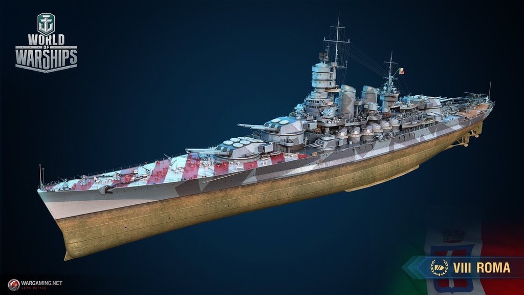

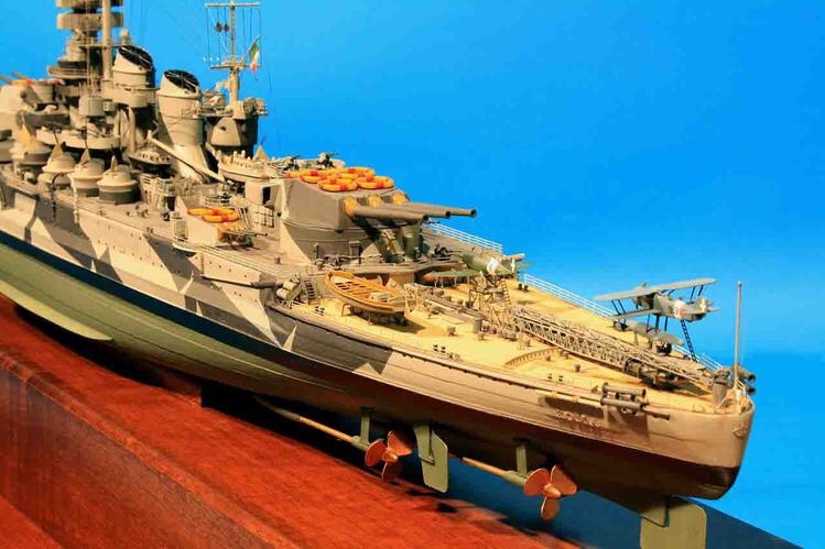

autocostruzione nave Classe Littorio Forse Roma-img_8805.jpgautocostruzione nave Classe Littorio Forse Roma-img_8806.jpg
Visto che ogni fonte può essere utile, nel gioco il ponte non mi sembra rialzato, come anche nella foto del modello che avevo mandato prima
