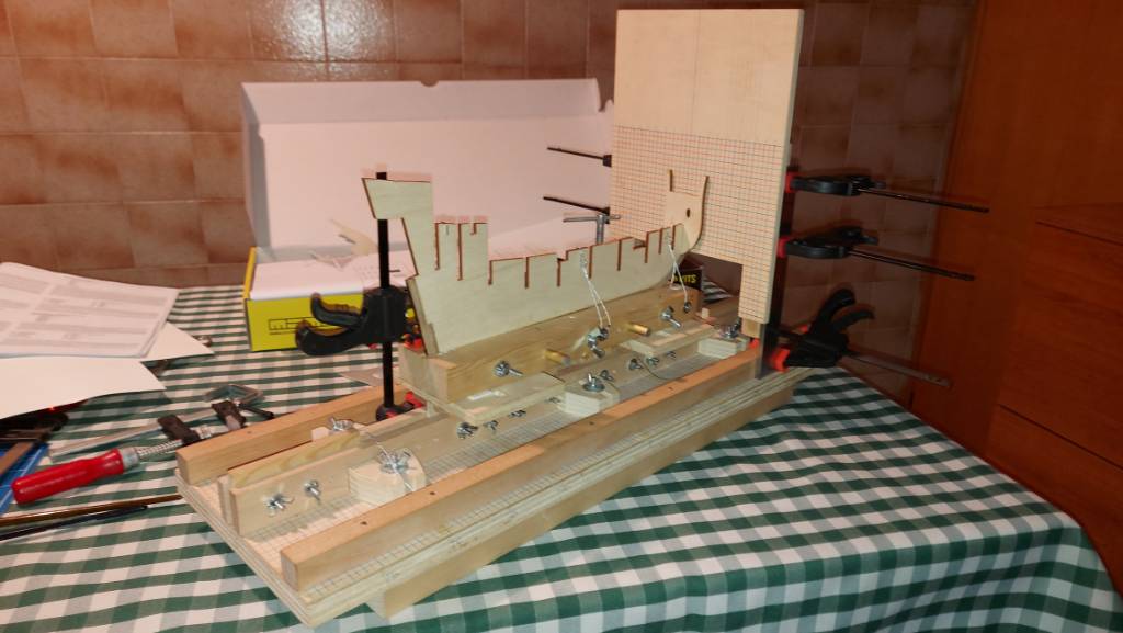

Avanti con lo scaletto
Ho messo dei tiranti per raddrizzare la chiglia

predefinito Attrezzatura cantiere
Ciao mi piace moltissimo l' "attrezzatura" predisposta per il montaggio del modello, con le morsette etc, credo proprio che mi preparerò qualcosa del genere per il prossimo modello....
E' autocostruita o acquistata?

Interessante costruzione, io avrei aspettato ad accorciare la chiglia a fasciame completo, ma se hai deciso di procedere in questo modo significa hai preso le misure giuste. Quindi buona continuazione.
Interessante lo scaletto!

Grazie per i complimenti, lo scaletto è autocostruito.
Per la stesura dell'ultima parte del fasciame, la parte sopra dello scaletto, quella che blocca la chiglia, si smonta dalla parte inferiore che serve solo come binario per il pannello che aiuta a fissare le ordinate nel modo corretto.

Bel modello !,
seguiro' con interesse la tua realizzazione, in esso sono riportate molte similitudini costruttive realizzate nei galeoni dell'epoca,
ottima l'idea dello scaletto con l'utilizzo degli elastici, che sicuramente conferiranno la forma al falso ponte, permettendo un incollaggio piu' preciso,
buon lavoro

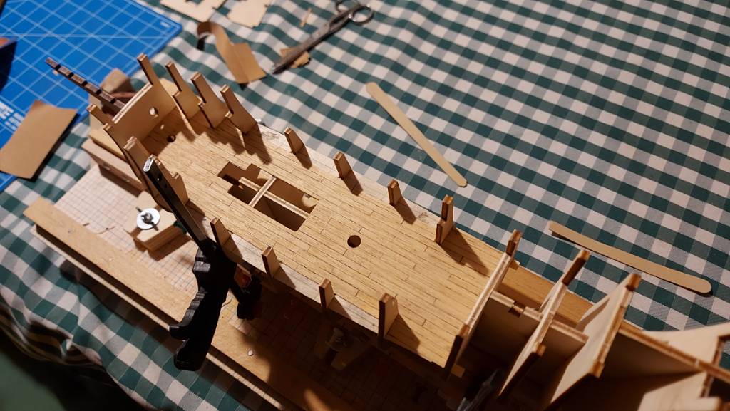

Il tavolato del falso ponte ricavato con bisturi e carboncino poi con una passata di cartavetro
Golden Hind mamoli 1/53-20210331_222044.jpg   Golden Hind mamoli 1/53-20210403_230314.jpg
