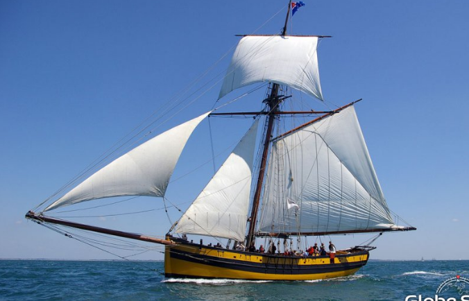

Altro esempio
Non ti è stato detto che non possa portare tela in assoluto. Ma che generalmente non la porta.

Il pennone di maestra porta sopravento una vela triangolare (non ne conosco il nome) ed un bastone per un coltellaccio. Ma non vela. Sono molte le possibilità, in definitiva. Sempre tese a limitare lo sbandamento, il pericolo quindi, e l' equilibrio tra il quartiere prodiero e quello poppiero del bastimento. L' arte di un comandante consisteva in questo.

Come ben si vede il pennone di Verga Secca è SOPRA al picco di randa, quindi nel modello , dove è sotto, è certo un errore.

La vergasecca, cioè un pennone sprovvisto di vela, è comune ovunque a proravia di una randa. Questo perché la randa porterebbe via vento a quella vela, che sarebbe dunque inutile.
La vela al pennone è più indicata per le andature portanti (poppa e granlasco), mentre le rande, e le vele longitudinali in generale (quindi vele di strallo e fiocchi) sono più adatte per andature in cui serve stringere il vento (traverso e bolina).
Come vedi nelle foto, il pennone basso non è guarnito di vela proprio per il motivo detto sopra.
Perché quindi è presente? Perché sopra porta una vela di gabbia, che ha bisogno di supporti per rinviare le scotte, attraverso i bozzelli in varea al pennone sottostante, per poi passare in un altro bozzello sotto coffa e scendere al ponte.
La posizione della trozza di vergasecca è superiore alla trozza di picco,altrimenti quest'ultimo non potrebbe essere ammainato.
