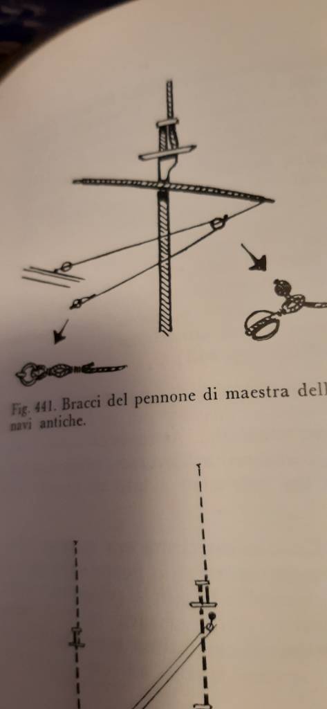

alberto58 27-10-21 05:49 PM
Una domanda: quale è la differenza di impiego delle scotte e delle braccia?
A vedere dai disegni mi sembrano simili, ma so già che sto dicendo una fesseria...:brig:
catucci 27-10-21 06:06 PM
Originariamente inviata da alberto58 (Messaggio 1515886)
Imbracciare sono manovre che servono per direzionale i pennoni ,mentre le scotte sono manovre per direzionale le vele

Pirata1 27-10-21 08:41 PM
3 allegato(i)
Se non riesci a leggerle te le rimandoAllegato 396432Allegato 396433Allegato 396434Allegato 1
Pirata1 27-10-21 08:44 PM
.Allegato 396435
Pirata1 27-10-21 08:48 PM
Queste sono le scotte c'e' qualcuno che di intromette nel sito e non ha niente a che vedereAllegato 396436
