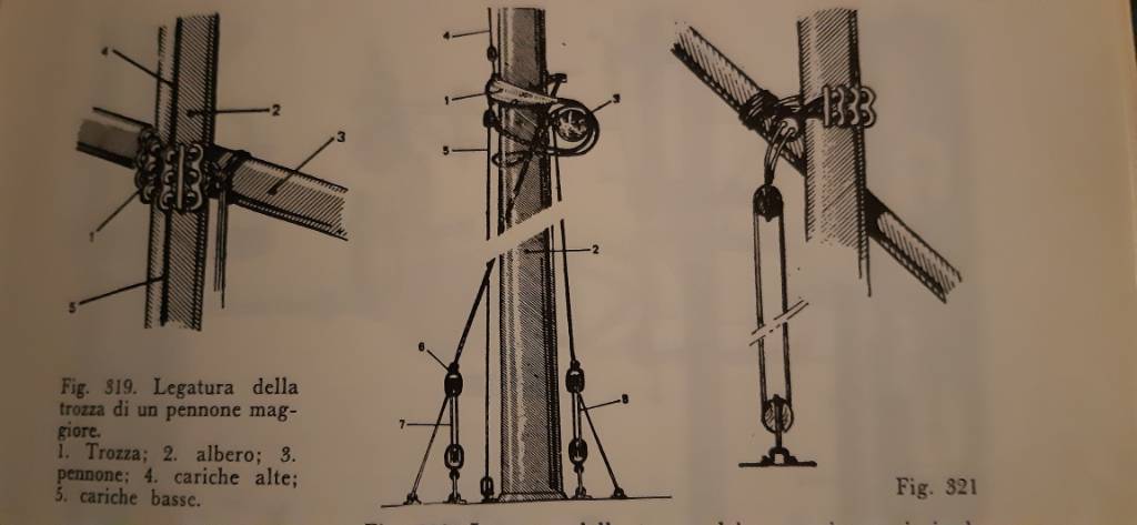

Da quello che ho capito non sai come fissare i pennoni guarda se ti possono servire queste immagimiAllegato 395922Allegato 395923Allegato 395924
alberto58 19-10-21 08:57 AM
Si, hi visto "Il libro completo dell' attrezzatura navale" su ebay e ci faccio un pensierino...
Grazie Pirata 1, in realtà il mio dubbio era se i pennoni maggiori (solo quelli), visto che non venivano sollevati salvo casi eccezionali, avessero una legatura "semifissa" fatta come da particolare che avevo postato.
Gabriele mi ha risposto che c'era e si chiamava "sospensore".
Quindi gli elementi che legavano i pennoni maggiori ( i primi dal basso...) agli alberi erano sospensore, trozza e le due drizze per sollevare l' albero.
Scusate la pedanteria, ma se non vado a fondo e non capisco bene non sono contento,,,:brig:

Però l'attrezzatura che ti viene mostrata è per un vascello, dove i pennoni maggiori pesavano parecchie tonnellate, ma il tuo è un piccolo cutter al quale bastano drizze, trozza e mantigli per tenere il pennone maggiore.

alberto58 20-10-21 09:22 AM
Ma senza la trozza cosa impedisce al pennone di allontanarsi dall' albero con la spinta del vento sulle vele??
La trozza mi sembra permetta lo scorrimento verticale del pennone...

Si capisco...ma non mi torna comunque che il pennone si possa allontanare dall' albero.
E' vero che c'è il sospensore e ci sono le drizze, ma ambedue permettono un movimento in avanti ed una oscillazione non piccola,,,
