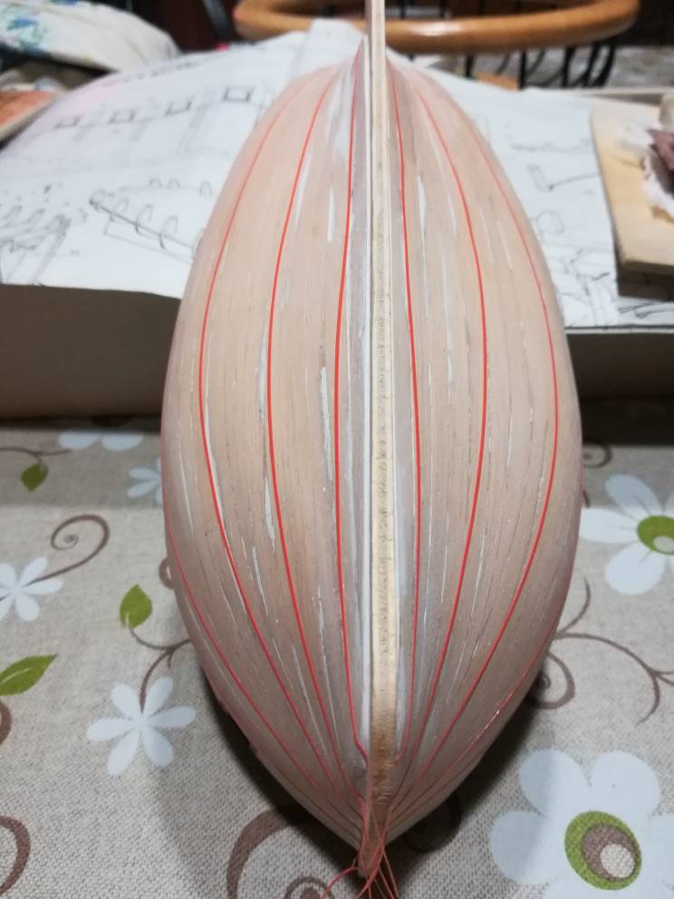

Dite che sono pronto per il secondo fasciame? Hunter-img_20201210_151003.jpgHunter-img_20201210_150930.jpgHunter-img_20201210_150842.jpgHunter-img_20201210_150811.jpgHunter-img_20201210_150743.jpgHunter-img_20201210_150705.jpg

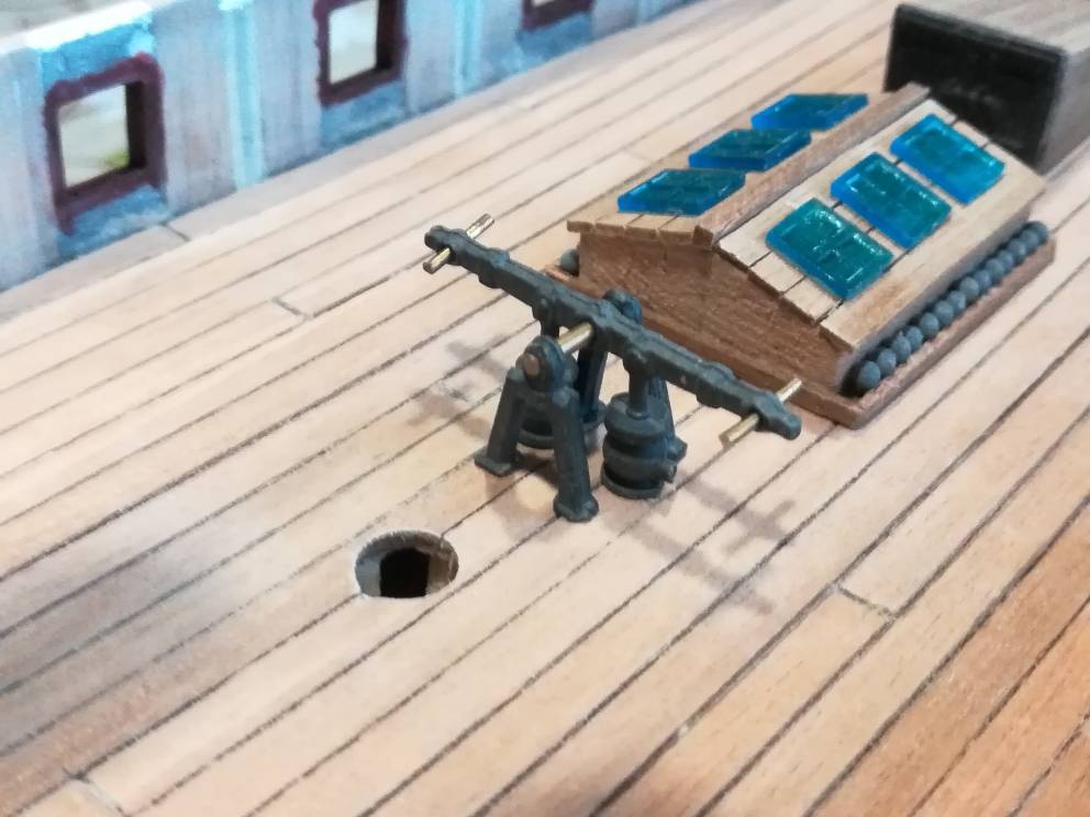

Nel frattempo sono alle prese con la listellatura del ponte di coperta e la costruzione delle attrazzature
Sparate i vostri giudizi senza aver paura di offendermiHunter-img_20201210_150632.jpgHunter-img_20201210_091618.jpgHunter-img_20201210_091607.jpgHunter-img_20201210_091547.jpg

Ciao buona segatura . Si puoi iniziare, il listello superiore di sinistra presenta una leggera insellatura dal secondo fin dopo il quarto sabordo . Ricorda la seconda listellatura deve essere simmetrica si modellano a misura due listelli per volta uno destinato a destra l'altro a sinistra. La tua chiglia sarà ricoperta oppure resterà di quello spessore e sarà verniciata? Nel primo caso non è necessaria la battura nel secondo per fare una buona posa c'e' bisogno di fare la battura dove inserire le teste dei listelli

Il tuo modello è quasi perfetto però presenta numerose piccole fessure ed avvallamenti. Difficilmente riuscirai ad eliminarle tutte. Ti consiglio andare in un negozio di colori ben fornito ( forse uno che fornisca autocarrozzerie) e prendi una bomboletta di stucco a due componenti. Spruzza bene il modello con almeno tre mani carteggiando leggermente fra una mano e l'altra. Alla fine avrai una superfice perfetta come quella della tua auto. Per evitare crepe del tempo, all'interno dei miei modelli applicavo delle strisce di lana di vetro incollate con una spennellata di vetroresina. Avrai un modello senza crepe e nei secoli integro ( non fedele).

Se stucchi lo scafo come ti ho detto e se tratti l'interno con vetroresina e lana di vetro ,il secondo fasciame è inutile. Tutti i miei modelli sono stati realizzati con un solo fasciame. Diversi li puoi trovare andando indietro nel sito di una o più pagine.
[/URL]
l'avevo notato anch'io,
posso rimediare?
o riesco ad attenuare il difetto con la posa del capo di banda ?
Originariamente inviata da Nick51 Visualizza il messaggio
[/URL]
la mia chiglia verrà ricoperta dai listelli del 2° fasciame, che saranno incorniciati da un listello (vedi foto allegata).
vorrei riuscire a disegnare sullo scafo i listelli in modo da evitare errori di posa. magari prima di iniziare ad incollare posto le foto.
grazie, comunque dei consigli.

Ciao visto che deve essere ricoperta fallo prima di iniziare il secondo fasciame in modo che il listello che copre la chiglia come ti mistra il disegno farà da battura per il fasciame.

P.s.con il secondo fasciame cerca di correggere quella insellatura poi se ricopri pure la murata internamente ti aiuti a correggere e in ultimo il capodibanda.

Puó essere una buona idea, quella di farsi delle guide? Hunter-img_20201211_012957.jpgHunter-img_20201211_012906.jpgHunter-img_20201211_012832.jpgHunter-img_20201211_012833.jpg

Si è una buona idea si chiamano "seste"

Però dovrebbero seguire l'insellatura del ponte di coperta e non le linee d'acqua cioè non devono essere parallele alla chiglia
