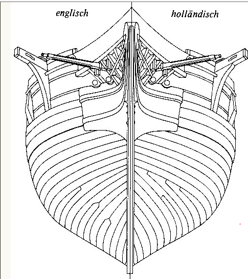

Vecchio 22-05-20, 03:46 PM   #13
Registrato dal: Dec 2014
Messaggi: 2,531
cervotto è un newbie...
Che io sappia "SOPRA" castello e cassero il tavolato deve essere come nella coperta, con quello centrale e altre destra-sinistra fino ai lati, poi si taglia ciò che sporge. Di "PLANK" di cui parli conosco solo questo tipo, inglese e olandese, ma che viene fatto nel fasciame per ovviare l' inconveniente della rastrematura e listelli-fasciame a punta.
