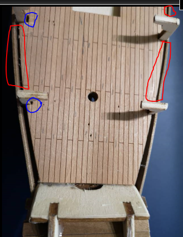

Ma poi é normale che tra il ponte e i listelli ci sia questa fessura? Primo cantiere : Nina Mantua model-img_20200405_194201.jpeg

Sui bordi (rosso) dovrebbe andarvi il trincarino, che così coprirà la fessura, nella parte interna che sarà sotto il cassero non è necessario. Ma mi pare che il ponte sia più stretto del dovuto, perché resta spazio tra gli incastri e le punte delle ordinate che fungono da sostegno dei ponti (blù)

Si infatti è come dici tu, il ponte é più stretto

A me non sembra che il ponte sia fuori misura, infatti è pefettamente allineato con lo specchio di poppa....
Hai rastramato le ordinate? Molto probabilmente no o in ogni caso troppo poco !

Si le ho rastremate, c'è anche un disegno di come si devono rastremare. Se volessi far si che le ordinate sfiorino il ponte dovrei togliere parecchio materiale. Ho visto foto di altri modelli uguali e sono così.
Al limite nel listellare il ponte starò un po largo.
