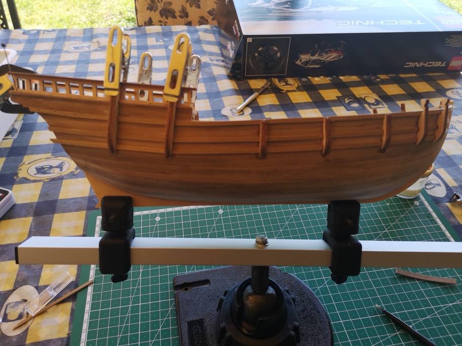

Non mi ricordo mai come si mettono le fotoPrimo cantiere : Nina Mantua model-img_20200502_110107.jpeg

Altro dubbio: la falsa chiglia va listellata? So che è una domanda stupida ma mi chiedevo una volta finita se non si noti troppo la differenza tra il legno dello scafobe questa

La chiglia "dovrebbe" essere listellata, ma quando io feci la mia mi limitai a dipingerla in noce molto scuro. Ma nella tua non vedo il dritto di poppa a cui mettere il timone, è forse l'inclinazione del modello che copre?
