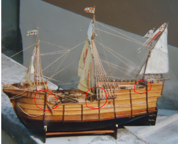

La murata è la parte del fianco della nave sopra il ponte di coperta, i primi listelli io li ho sempre messi lunghi da prua a poppa, poi rifilavo. Quelli che formano le pareti di castello, cassero e casseretto devono essere un poco più lunghi di castello, cassero e casseretto e già tagliati curvi in testa per appoggio del capo di banda.
