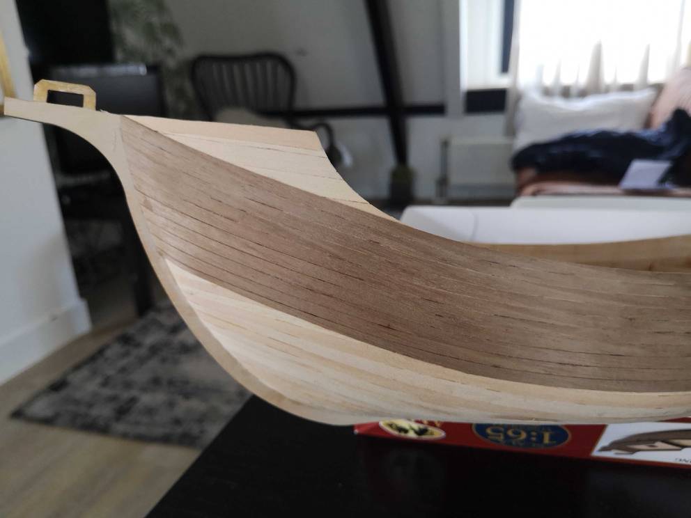

Punto 1, ecco cosa intendo tra listello che segue la linea (curva più forte) e listello più dritto (curva meno forte). Spero di essermi spiegato. Grazie in anticipoAllegato 361202Allegato 361203
Io il primo listello l'ho messo lungo la linea del ponte e a prua fino alla parte alta, in modo da seguire la linea degli incintoni, così i listelli tra gli incintoni ti vengono tutti allineati, tra l'altro i primi nove listelli li ho lasciati senza rastrematura ne a poppa ne a prua, in modo da seguire sempre gli incintoni, poi la li in giù sto iniziando a rastremareSanta Maria-1588669918663.jpeg

Si, seguo il tuo wip, sembra un lavoro veramente pulito quello che stai facendo. Complimenti. Sicuramente l'effetto visivo è ottimo, non so se riesco a dare una curvatura del genere senza fare errori. Posso chiederti la tecnica che hai utilizzato?? Io ho sempre bagnato i listelli e piegati con il piegalistelli... Ma in questi caso ho qualche dubbio

Grazie, io il secondo fasciame lo piego a mano direttamente sullo scafo, per incollarlo sto usando colla cianoacrilica (attack) stendendola a porzioni di 4/5 cm e tenendo ben accostato il listello man mano con le dita, anche il primo fasciame l'ho incollato con attack e poi dall'interno ripassato con vinilica per rinforzare il tutto.
Ho letto vari post e bagnare i listelli è dai più sconsigliato, io anche il primo fasciame l'ho piegato solo a mano.
