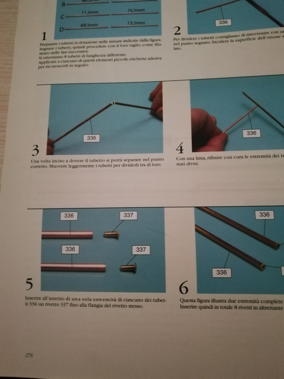

Buongiorno a tutti, voglio esporre il mio problema che ho con il mio titanic, in quanto sono arrivato all'uscita 70 dove devo inserire i chiodini nei tubi di rame per i fumaioli. È proprio questo il punto! Non riesco ad inserirli in quanto hanno lo stesso diametro!! Ho provato ad allargare il tubo, a limare il chiodino ma niente! Come ci avete riusciti voi? Grazie mille per le risposte!

se alleghi qualche foto e indichi qualche misura, provare ad aiutarti sarà più semplice.....

la figura n°5 teoricamente dovrei mettere quei chiodini dentro al tubo, ma non entrano in nessuna maniera anche filettandoli al massimo

Intuitivamente alesando un po' il tubo e limando un po' il chiodino il problema dovrebbe risolversi...

Già provato, ma essendo molto sottile il tubo non posso forzare la mano ad allargarlo, vorrei capire come ci sono riusciti gli altri che hanno costruito questo modello e che hanno dovuto affrontare questo problema..

Io non ho mai fatto questo Titanic, ma mi pare di capire che resta visibile solo la parte superiore (blù), quindi dovresti praticare un taglio (rosso) nella parte che va infilata, perderai un poco di metallo, quanto basta per poter stringere e infilare nel tubo. (però la Hachette poteva fornire pezzi più esatti!)

L'avevo pensato.. Grazie cervotto.

Se i livetti sono bucati, basta batterli, magari lubrificandoli. Se non sono bucati li puoi sostituire con un chiodo a testa piatta

Si risolto, ho tagliato i chiodini e allargato leggermente il buco del tubo e gliel'ho incollati sopra. Adesso mi toccherà preparare le scale e i ganci dei fumaioli.
