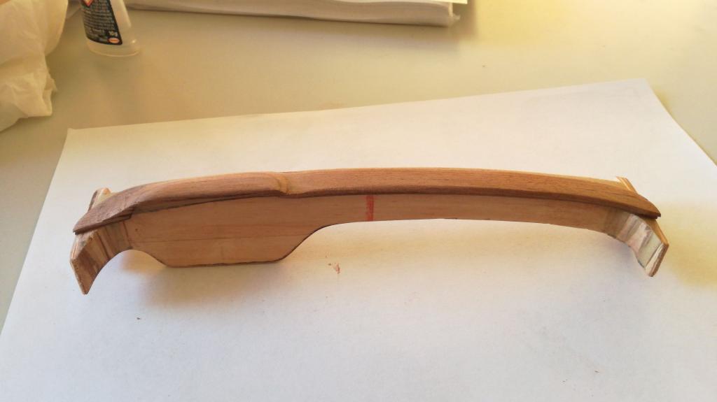

come ho scritto in altro post, non mi piace molto la plancia in resina
che è presente nel kit...
sto provando a rifarla in legno ma non ho ancora trovato la forma che mi soddisfa.

Vecchio 11-12-19, 09:21 AM   #10
Registrato dal: Jan 2013
residenza: Grosseto
Messaggi: 487
kair è un newbie...
buongiorno, a me sembra più che soddisfacente…

Grazie kair!
Detto da te è un complimento ^_^
Però non mi piace perché non è la linea giusta.

Riccardo64 inizia ad ingranare.
aggiungi di qui, lima di la... e mi sto avvicinando alla forma che mi piace
